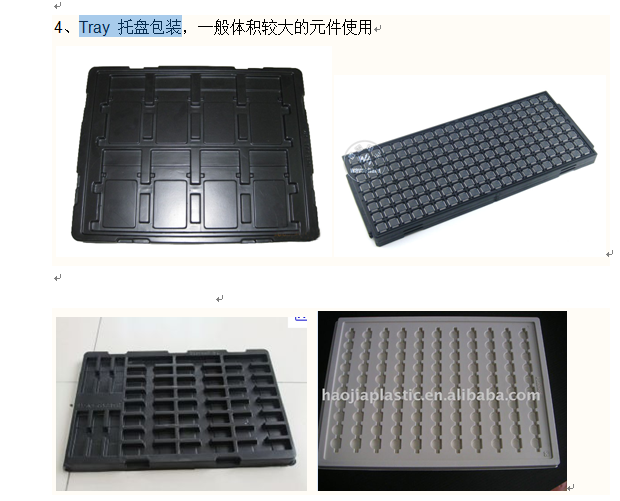

想了解下电子元器件的包装方式,有一个电路板不知道如何包装,大概尺寸5*8cm,很薄的一片~
查了下资料,建议用Tray托盘包装~我找的资料会附在附件,不要银子~
大家能补充点吗?我的这个电路板真的适合吗?很薄,我担心会出来~

上面的4个图,有3个出自我的电脑,大的是装平板电池,下面的是装笔记本中的一个电子配件;密的那个是装手机镜头(惠州出货到澳洲),另一个有通槽的我记得好像是装苹果遥控器中的一个电子配件.

大神啊 ,我也是网上随便找找的~这个你可以出个专题了,哈哈~
