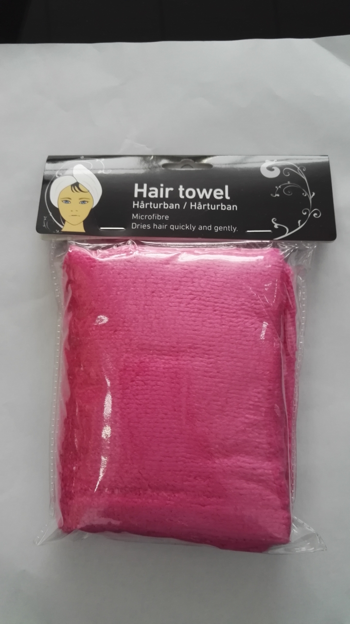

索求卡头塑料袋的包装资料。发现有好多问题,需要行家指点。
比如附件的PVC塑料袋,如果不用PVC可以用什么材料?
PP强度够不够,为什么不用PE代替?
高周波能否热风PVC或PE袋子?
卡头的尺寸要跟包装前的袋子宽度一致还是包装后的袋子一致?
最好提供专业一点的内部培训资料。。。也欢迎大家讨论!

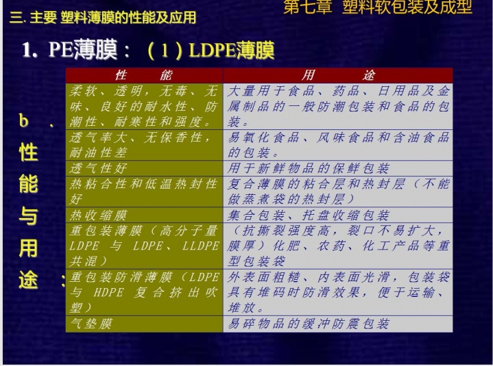

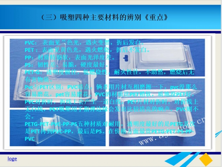

给你传两份资料看下一个是介绍薄膜工艺的,一个是介绍吸塑材料的。
薄膜工艺.ppt
5.27 MB, 下载次数: 10, 下载积分: 迷币 -2
吸塑(详细资料).ppt
1.79 MB, 下载次数: 25, 下载积分: 迷币 -2
关于热封薄膜的调研.docx
172.39 KB, 下载次数: 12, 下载积分: 迷币 -2

发表于 2017-1-3 15:27:39 | 显示全部楼层
我说点我了解的吧
薄膜的化学组成一般分为PE,PP,PS,PVC,PVDC,NY,PET,EVA,PVA.     我们常用的热封膜也就是PE,PET,PVC,PP等。
成型方法又可以分为挤出,流延,压延,单/双向拉伸,共挤复合,涂布等等。
挤出,流延,共挤可以薄膜可以热封,而单/双向拉伸膜不能做热封用。
由于这些材料化学分子结构各不相同,所以适应的设备也不同。
高周波是利用利用高频电磁场使物料内部分子间互相激烈碰撞产生高温达到焊接和熔接的目的,最适合PVC材料(至少含有20%PVC),因为高周波对PVC料不光可以热封还可以切断,而且不光单一材料热合,还可以把PVC或PET与纸板(涂PVC吸塑油或PET吸塑油)进行热合。
PET也可以用高周波热封。
PP材料则不能用高周波,只能用超声波。
至于你说的用其他材料替换的话,出于成本考虑PVC是价格最低的,PET-G的价格是最高的透明度也是最好的,看你怎么选择。
