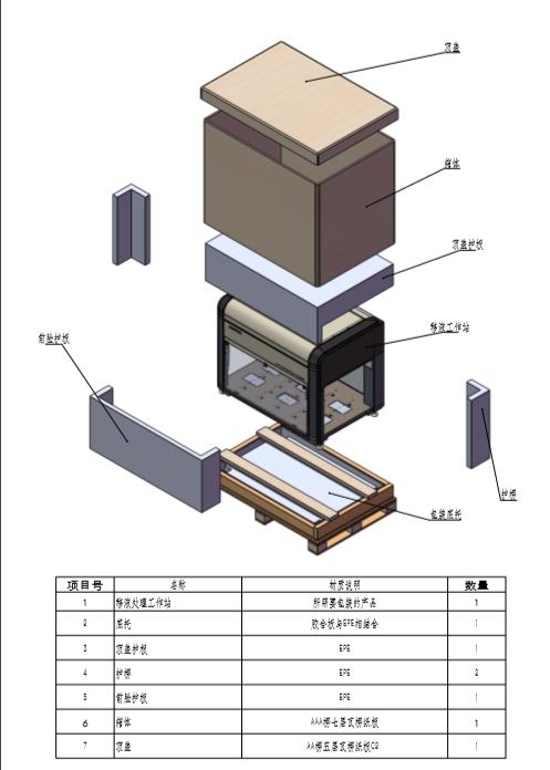

发表于 2016-12-28 14:40:54 | 显示全部楼层 |阅读模式

是否可以用纸托盘呢?是怕强度不够吗?学习一下 医疗器械方面的包装案例。

 楼主| 发表于 2016-12-28 15:03:36 | 显示全部楼层
孙小美 发表于 2016-12-28 15:00
是否可以用纸托盘呢?是怕强度不够吗?学习一下 医疗器械方面的包装案例。 ...
设备重量300公斤左右,纸质底托强度达不到要求。

发表于 2016-12-28 22:55:40 | 显示全部楼层
给兄弟提个小问题哈,如果工作站下面的架体是有外壳的,不能使用三维图中的压板,你怎样固定呢@黑糖Air @Packme

发表于 2016-12-28 22:57:23 | 显示全部楼层
还有一点,仪器重300Kg,我怎样把仪器放到托盘上和拿下来呢@黑糖Air @Packme @

 楼主| 发表于 2016-12-29 16:53:36 | 显示全部楼层
610110063 发表于 2016-12-28 22:55
给兄弟提个小问题哈,如果工作站下面的架体是有外壳的,不能使用三维图中的压板,你怎样固定呢@黑糖Air @Pa ...
重型包装都是根据客户产品的实际情况来做,没有具体的定式。
就像你说的,如果是有外壳的,那么就要看看客户产品底角的结构是否能做固定,不管是用木块做限制定位也好还是直接将底角和包装底托用螺栓连接也好,必须将产品与包装固定到一起,不能有丝毫晃动。

 楼主| 发表于 2016-12-29 16:56:27 | 显示全部楼层
610110063 发表于 2016-12-28 22:57
还有一点,仪器重300Kg,我怎样把仪器放到托盘上和拿下来呢@黑糖Air @Packme @  ...
由于产品较重,客户那边有自己定制的装卸载具。
