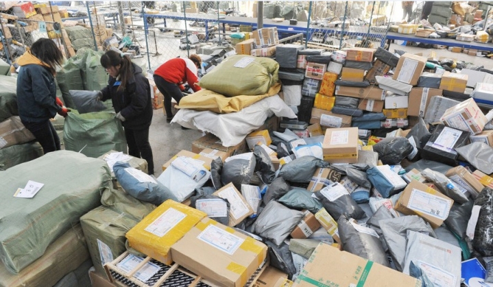

今年双11电商销售额又创新高,预计电商包裹有10亿件,如图爆仓,快递员都快累哭了~
但是作为包装工程师,我们是否考虑到这么多的快递包裹对环境的污染:有标签,有塑料,有胶带,有瓦楞纸箱;
很难分类整理,一般都会被消费者随手丢弃~对环境很不友好;
所以问题来了:作为包装工程师,你有什么办法减少电商快递包装污染?
本悬赏是个开放性问题,回答的好的都有奖励~大家踊跃参加哦,谢谢。

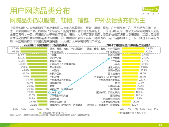

发表于 2016-11-26 16:52:56 | 显示全部楼层
这是14年的网络购物品类分布图,比例最大的还是服装鞋帽日用品,也都是小件商品。
而这些产品基本都是一个小盒子或者塑料袋就可以搞定的。
由于成本原因,大多数商家还是倾向于塑料袋包装,价格低廉储存方便。而且还有一点是目前国内的快递物流还是由“四通一达”
主导,而这五家快递公司的营业点都是加盟性质的,缺乏规范的管理,产品的运输环境非常恶劣。抛投,拖拽,尘土,水淋等等,而这些导致单用纸箱无法做到安全的保护产品,还要在外面套层塑料袋,或者缠上很多层的塑料胶带。
而在生活中,由于塑料袋的回收成本远大于纸箱类的回收成本,导致塑料袋废弃物回收很困难,从而造成污染。
我觉得降低电商快递包装污染的解决途径还是在快递物流环节上,而就在前几天,京东物流正事宣布对社会开放,亏损了300亿烧出来的京东物流我想用过京东快递的人都知道怎么样,据国家邮政局2016年10月邮政业消费者申诉情况通告显示,每百万件包裹中京东物流的延误仅有0.09件、丢失损毁仅为0.02件,仅0.21件受到客户申诉,这三项指标均不到行业平均水平的十分之一,获评行业最佳用户体验(先说明我并不是给京东做广告,因为菜鸟物流北方真的很少见到,我也没用过)。
而物流系统的改善,必将带动快递包装的环保化革新,比如包装的标准化尺寸,包装箱的循环周转使用,包装废弃物的统一分类回收,减轻过度包装等等。。。。
我们包装设计师们所要做的,就是遵循市场规律,做出市场需要的包装产品。
