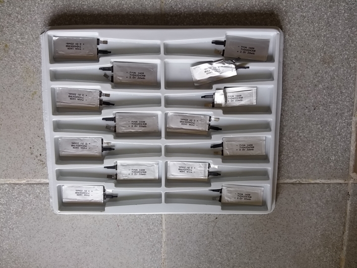

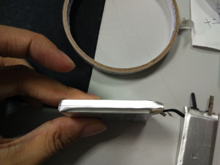

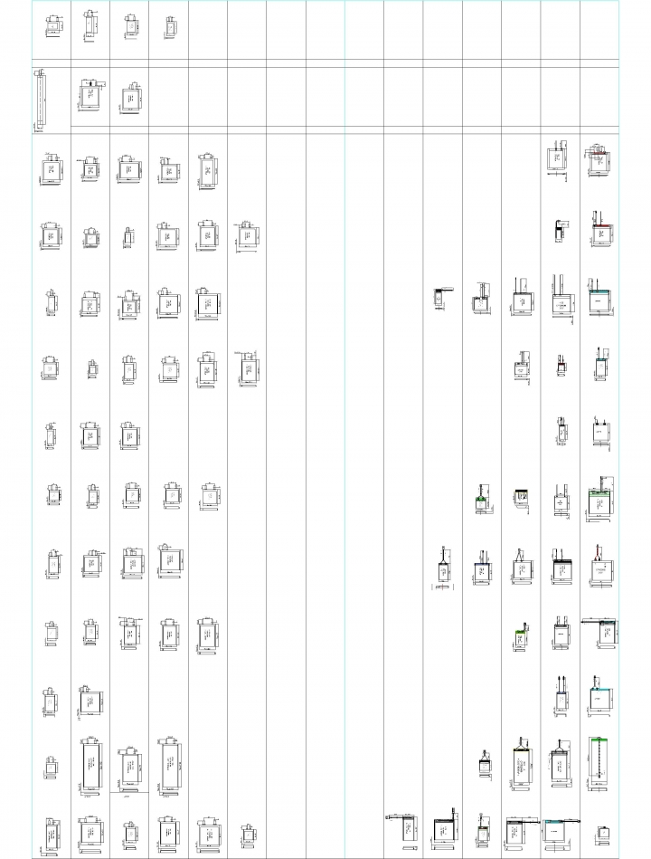

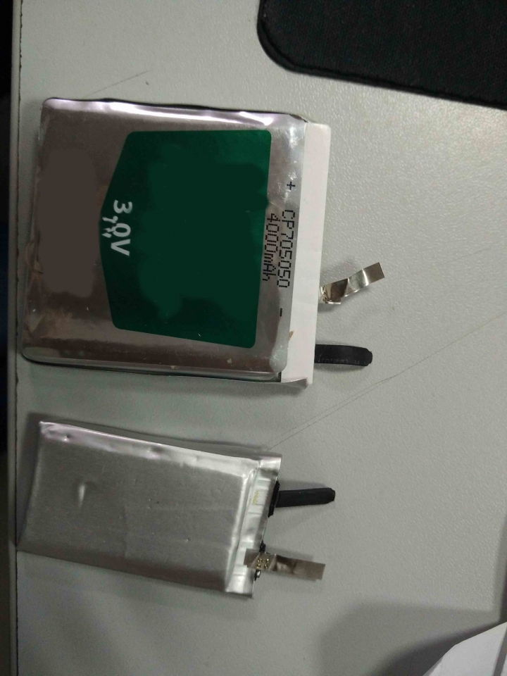

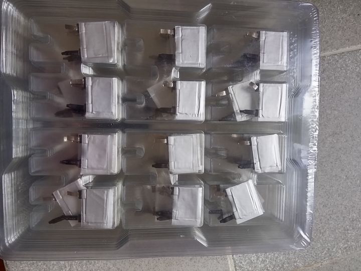

如附件所示,产品为锂电池!运输国外,产品运输过程中易爆,电池前端弹片容易弯曲折断!现需要一种包装形式,材料不限,能很好的保护产品!多装保护形式,图所示的吸塑为现有包装,效果不是很明显,多款共用性较差,请大神能想出何种较好的包装形式!

品种那么多,我觉得可以采用真空封装加衬板的方式进行包装吧?
将电池分散码放在衬板上,衬板可以是瓦楞纸板或者PS板,需要有点挺度的,然后放入真空袋中进行真空封装。
封装后真空袋会将电池全部固定在衬板上,在设计个带插槽的衬板,将封装好的插入插槽中固定,外面套个外盒。
这样包装也就无视产品的品种尺寸规格不一样了,放产品的支撑衬板可以统一尺寸,带插槽的衬板也可以统一尺寸,外面的盒子也可以统一尺寸,这样做无非就是一个盒子里面  小点的产品可以多装点,大点的产品少装点。
能不能搞定?  如果有什么防静电需求,袋子和衬板都可以使用符合需求的材料。

楼主,你在什么地方? 这个问题很好解决. 你是用吸塑盘装还是纸制品?
76
109
1477
 楼主| 发表于 2016-11-14 13:18:00 | 显示全部楼层
怎么好解决?在武汉
为他人做嫁衣
签到天数: 10 天
25
134
发表于 2016-11-14 19:25:32 | 显示全部楼层
VINCE04 发表于 2016-11-14 13:18
怎么好解决?在武汉
第二张PVC托盘很像我之前画的图纸,起码形状像,电池外面包个PE袋用文具胶封口.为什么放一个?    最好做个震动测试,不知道QA是否有这个设备?  之前我司全是这么做的.
