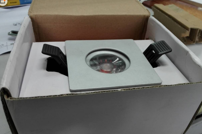

[纸/瓦楞结构] 可拆卸支架与模组装一起跌落不通过

1、具体跌落测试方法步骤
2、阶梯缓冲没设计好?  换楞别、瓦向
3、侧放、或者结构加强?

一角三边六面,76cm高度跌落,侧放也试过了(侧放前面中间尾部都用纸卡住还是脱落了)

发表于 2016-9-3 08:12:15 | 显示全部楼层
这个问题很好解决,在上面加一个缓冲,利用盒子的两边向内折,不增加成本

嗯,不知道行不行,已经打样回来了,但觉得还是不靠谱,因为这个是惯性问题,支架与灯没有死死捆在一起,我觉得它一样会脱落。

嗯,不知道行不行,已经打样回来了,但觉得还是不靠谱,因为这个是惯性问题,支架与灯没有死死捆在一起, ...
主要是尺寸配合好,绝对没问题,以前在中山古镇做过类似的灯饰包装
