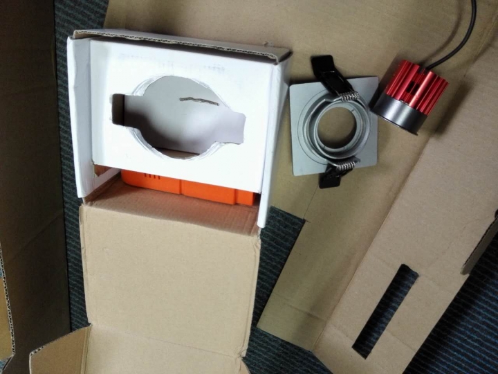

可拆卸支架与模组装在一起跌落,客人要求要保证模组不与支架脱落在跌落测试的时候。本人按照正规的跌落测试,试过了改过很多的瓦楞纸的结构,都不通过。实在没有办法了,各位大神,有没有好的建议???急!!!!

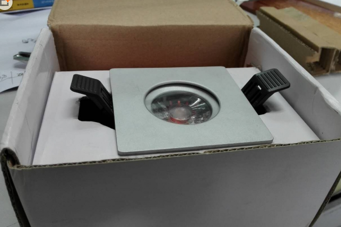

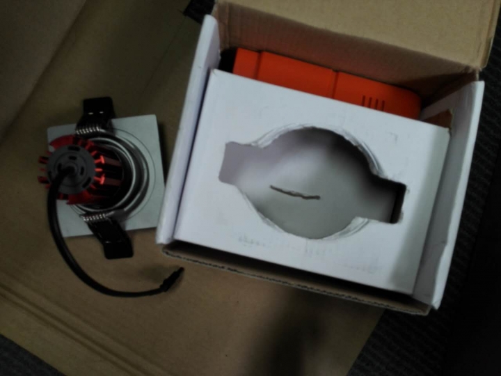

原来是模组(红色那个小灯)是装在那个四方形的支架上的,经过跌落测试后,那个小灯就从支架上脱落出来了

可以试试上下各一个内卡(或者纸塑)固定看看

一定要尺寸配合好,固定住,不要在里面晃~

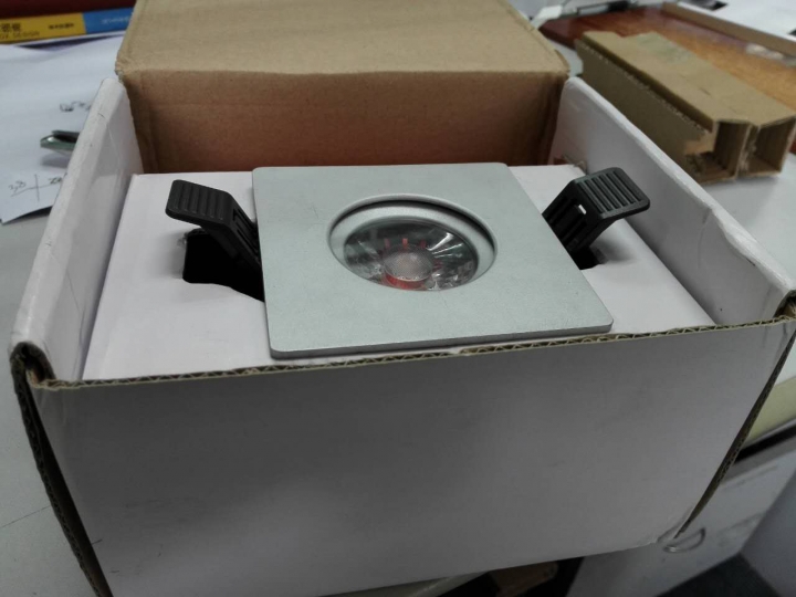

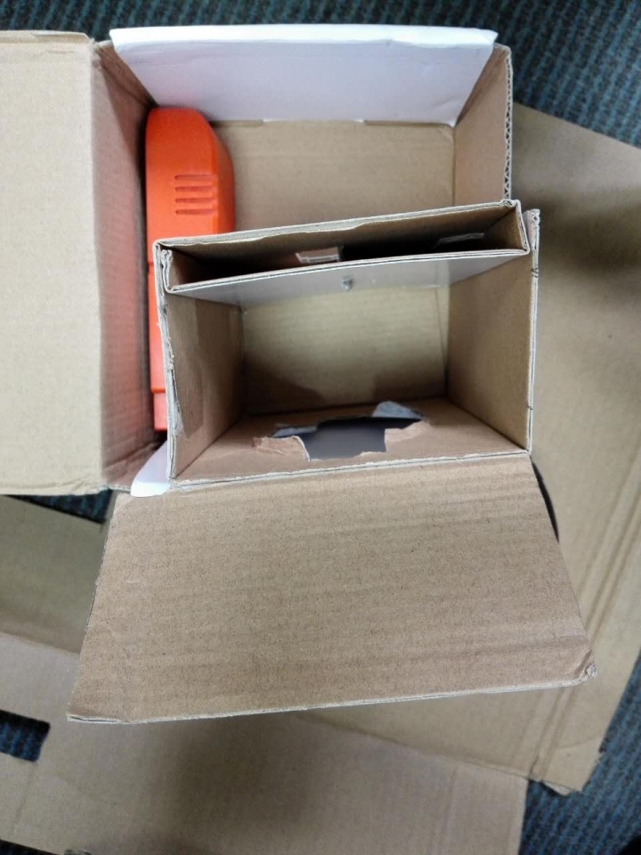

可以在这个基础上(图一),加个盖子,类似这样的(图二),或者直接用格套样式的(图三),只是尺寸要刚刚好,四个面将物件挤在中间
补充内容 (2016-8-19 14:35):
竖起来放不可以么

 楼主| 发表于 2016-8-19 17:56:40 | 显示全部楼层
试过了,一样脱落了,恐怕是要做吸塑才能保证模组与支架不会脱离开来了
