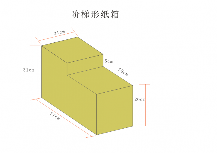

由于产品是阶梯形的,一头大 一头小,目前使用的是正常0203型 全叠盖纸箱,尺寸31*21*77cm,内部填充55*20*5cm的内盒,
各位有谁设计过,能提供有效刀模图的,银子就是你的了

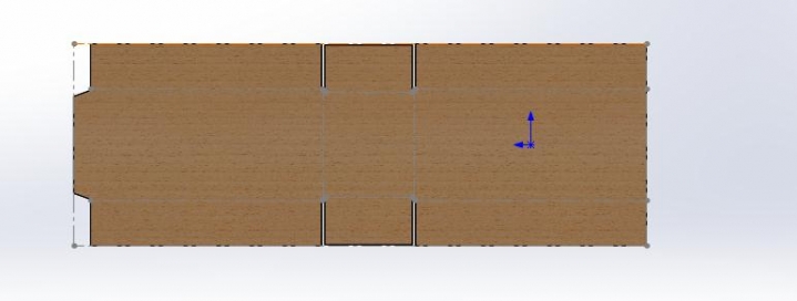

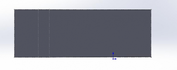

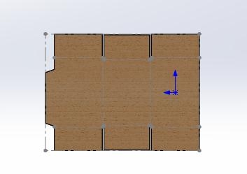

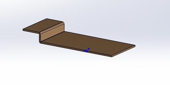

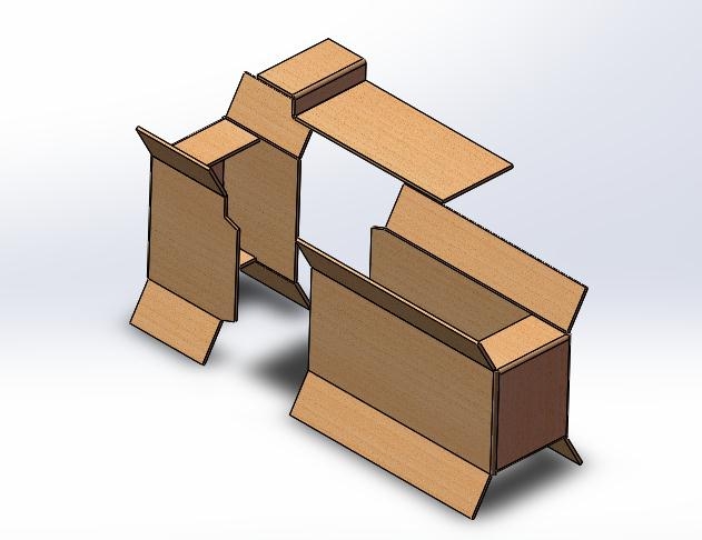

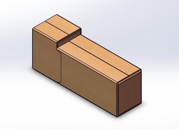

一叶成型的开槽方法,少开一扇。两页成型的结合方法。
用普通的纸箱印刷开槽机就能做,多了块垫板,不用刀模,也不用模切机。
这玩意不用传刀模图了哈。
适合大尺寸纸箱。
360截图20160719201825287.jpg 360截图20160719201603860.jpg 360截图20160719202005070.jpg 360截图20160719202045480.jpg 360截图20160719202334919.jpg 360截图20160719202344575.jpg

用普通的纸箱印刷开槽机就能做,多了块垫板,不用刀 ...
其实这种纸箱也不错,箱体是两片接的,纸箱的大面有接缝,不利于箱麦的整体印刷,影响美观
