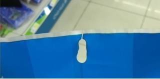

如图,现在是复合膜+cpp材质 ,背面袋, 挂孔易断,有什么好的办法呢。?

发表于 2016-7-18 09:52:17 | 显示全部楼层
最简易的办法就是挂孔的位置往下移动
增加成本的方法就是加一层材料~

 楼主| 发表于 2016-7-18 10:06:26 | 显示全部楼层
Packme 发表于 2016-7-18 09:52
最简易的办法就是挂孔的位置往下移动
增加成本的方法就是加一层材料~
往下移动,还是会断,我有拉了下,复合膜+CPP基材好像比较脆,韧性不好

发表于 2016-7-18 10:15:45 | 显示全部楼层

发表于 2016-7-18 10:16:34 | 显示全部楼层
或者孔开小一点,椭圆的,上面大下面小~

 楼主| 发表于 2016-7-18 10:34:02 | 显示全部楼层
换基材是可以,尼龙不错。

 楼主| 发表于 2016-7-18 10:58:35 | 显示全部楼层
Packme 发表于 2016-7-18 10:16
或者孔开小一点,椭圆的,上面大下面小~
超市的挂钩是否有统一标准呢?

 楼主| 发表于 2016-7-18 10:58:44 | 显示全部楼层
或者孔开小一点,椭圆的,上面大下面小~
超市的挂钩是否有统一标准呢

发表于 2016-7-19 08:32:55 | 显示全部楼层
说到底还是东西太重啊

 楼主| 发表于 2016-7-19 08:47:59 | 显示全部楼层
KALL 发表于 2016-7-19 08:32
说到底还是东西太重啊
就2个塑料夹子很轻啊。。。
