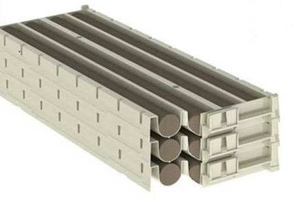

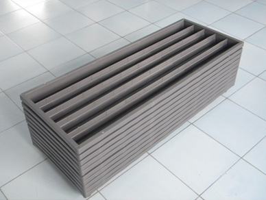

一、岩芯箱简介
岩芯箱是用来盛放岩芯样品的存放工具。岩芯样品是用特殊钻机从地下取出供测试用的,大致呈圆柱形的地下物质试块,因此,岩芯箱是根据岩芯的规格样式制定的。岩芯箱最初投入使用时是木头制作,由于岩芯从地下开采出来时怕影响岩心的完整性,而木制的岩芯箱易潮湿,使用寿命不长,占地宽、不易存放,后来改用塑料箱代替。(图)

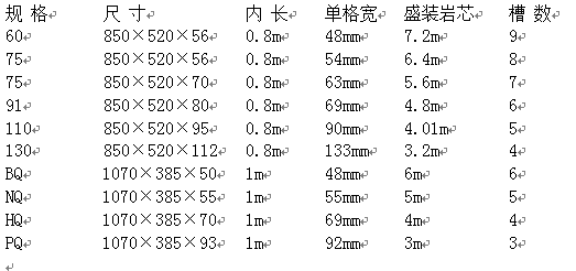

二、塑料岩芯箱种类
1、60塑料岩心箱
2、75塑料岩心箱
3、91塑料岩心箱
4、110岩心箱
5、130岩心箱
6、BQ塑料岩芯箱
7、NQ塑料岩芯箱
8、HQ塑料岩芯盒
9、PQ塑料岩芯盒
三、塑料岩芯箱参数

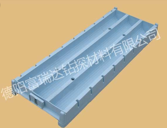

四、特点
1.利于运输:空闲时可整齐堆叠,减少体积,并显著节约物流成本。
2.方便记录:两端可以贴标签,易于记录;
3.重量轻:每只重量仅2.0公斤,取放省力;
4.可堆叠:岩芯箱底部有独特设计,盛装岩芯时方便堆叠、不滑动;
5.排水孔:岩芯槽底部有排水孔,可让水和灰尘从岩芯箱中排出;
6.容量:可容纳5米岩芯,减少体积、并节省购买成本;
7.抗压及抗冲击能力强;
8.底部设计有加强肋条,提高了岩芯箱的抗压能力;
9.抗高温:ZIPORE岩芯箱可耐受73℃的高温和-76℃极寒温度;
10.抗紫外线:添加了优质的抗紫剂,具有极佳的抗紫外线效果;
11.抗氧化:添加了抗氧化剂,使用寿命长;
12.HDPE(高密度聚乙烯),具有优良的耐低温性和耐化学侵蚀性,有突出的电绝缘性,几乎不溶于任何有机溶剂。
