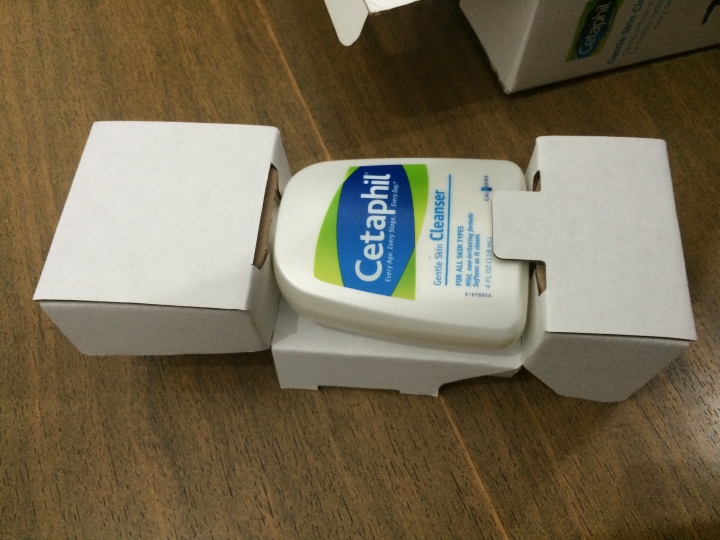

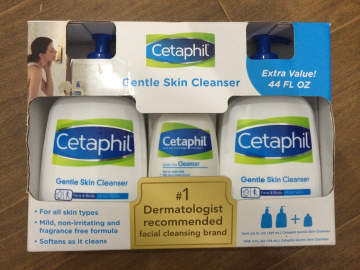

美国Costco超市买的丝塔芙洗面奶,觉得包装结构挺巧妙的,分享给大家!
整体包装
整体包装

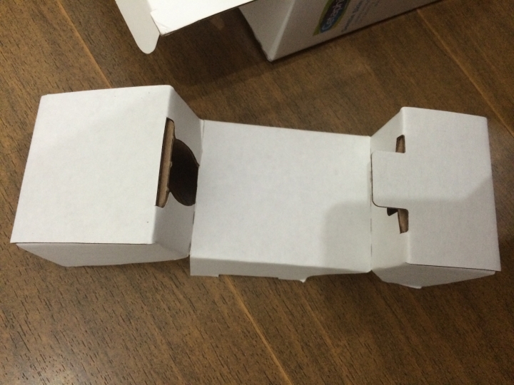

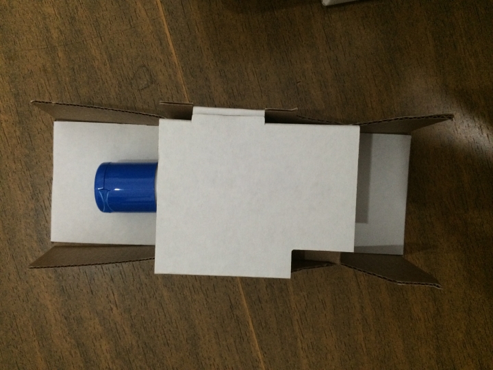

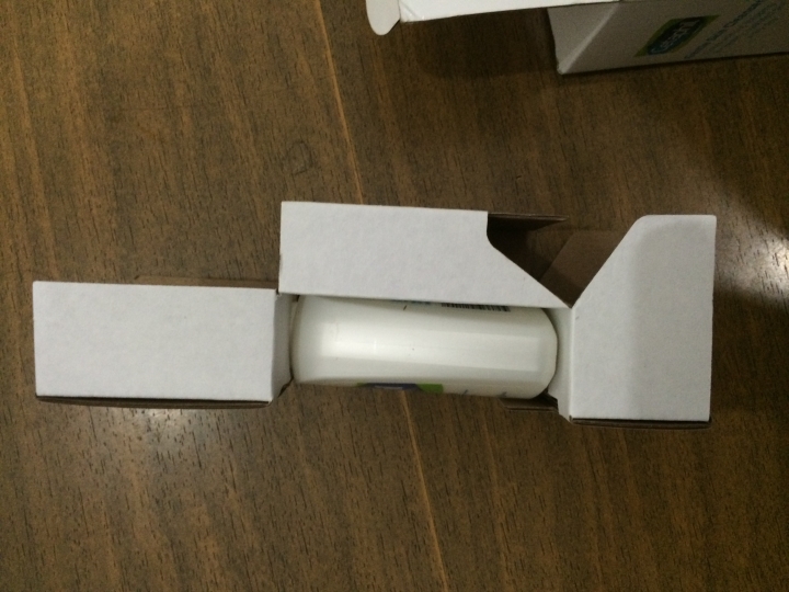

中间小瓶洗面奶包装
中间小瓶洗面奶包装
中间小瓶洗面奶包装
中间小瓶洗面奶包装
中间小瓶洗面奶包装
中间小瓶洗面奶包装
中间小瓶洗面奶包装
中间小瓶洗面奶包装

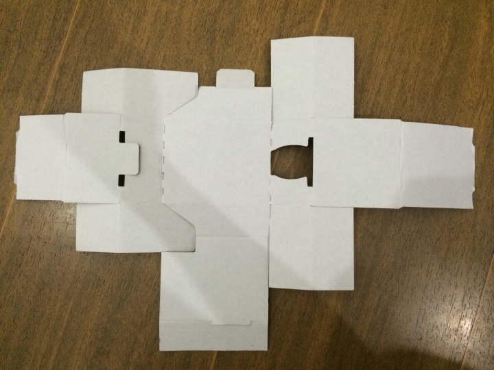

展开图
展开图

发表于 2016-7-8 15:55:35 | 显示全部楼层
巧是巧,但是感觉都用塑料瓶了,还需要缓冲内衬吗??

发表于 2016-7-10 22:01:49 | 显示全部楼层
不是为了缓冲,为了让这小瓶装的垫高不晃~~
