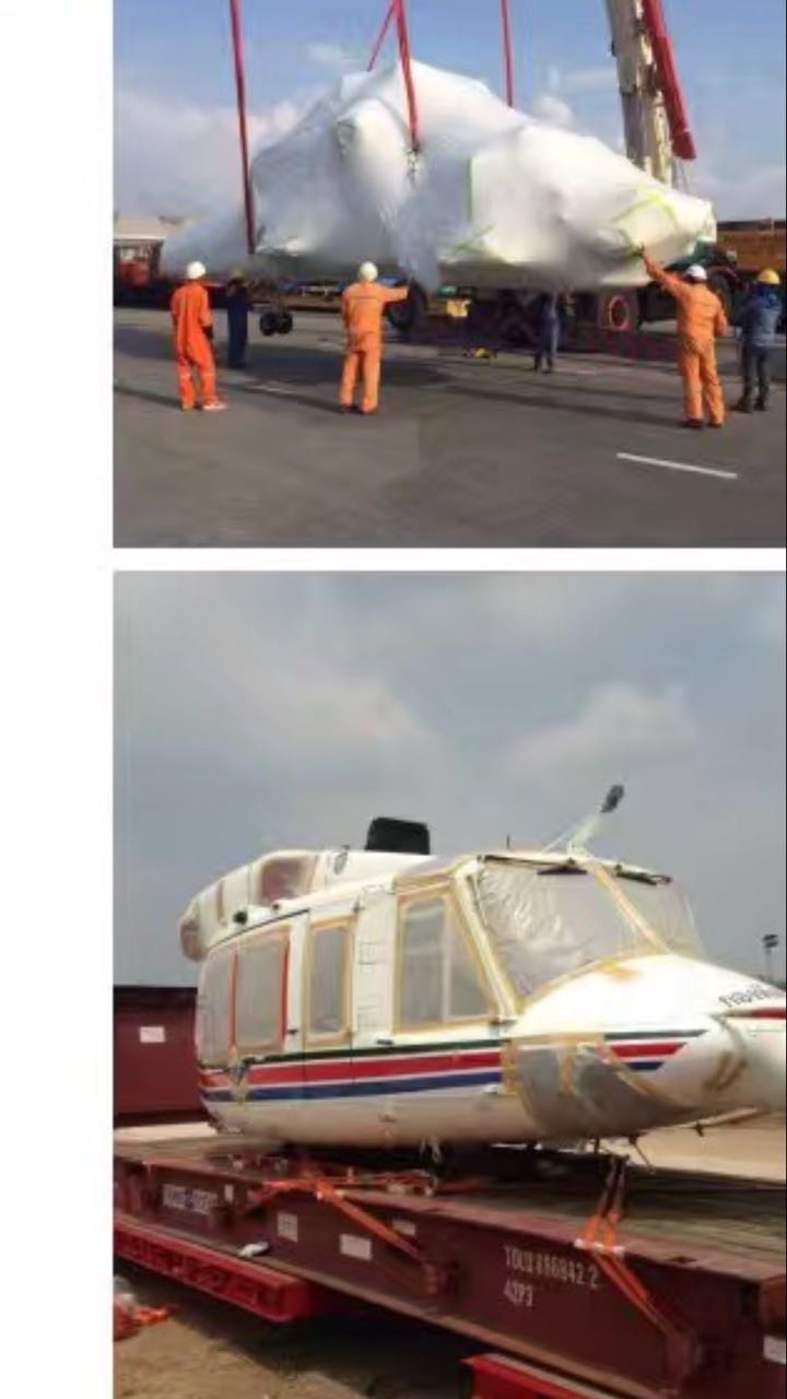

[运输包装设计] 飞机半成品机身的包装设计
68
 楼主| 发表于 2016-7-8 16:05:36 来自鈦金镶钻至尊版iphoneXS Max | 显示全部楼层
初步的方案,蒙布用天吊先吊起来,然后'再由人来摆。现在就考虑内部如何处理了

发表于 2016-7-8 21:22:13 | 显示全部楼层
我的建议和大型的包装一样,先垫一块在底盘上,上面再罩住,重合的地方封好,
当然不能保证100%密封

发表于 2016-7-8 21:32:57 | 显示全部楼层
先将机身与工装连接好,然后机身整体用铝塑膜热焊接包覆,铝塑膜与工装接口处用硅胶树脂粘合密封,铝塑膜包到最后留个口抽真空。
这东西用气泡袋?亏他能想的出来.....

 楼主| 发表于 2016-7-9 12:44:55 来自鈦金镶钻至尊版iphoneXS Max | 显示全部楼层
气泡袋和epe是客户要求的,不是我们想改就能改的

发表于 2016-7-11 12:41:15 | 显示全部楼层
尺寸这么大,所说的气泡袋、EPE也只能做局部包装保护吧。能否在固定在工装前用蓬布先包裹好

 楼主| 发表于 2016-7-11 21:30:55 来自鈦金镶钻至尊版iphoneXS Max | 显示全部楼层
气泡袋和EPE是一段一段的包上。客户那里先固定工装,然后才能进行后续的包装步骤。完全不考虑互相配合。

发表于 2016-7-11 21:51:26 | 显示全部楼层
你都说了,气泡垫和EPE是分段包的,那还问什么?
包完用块毡布盖起来不就完了?  毡布四周装上扣眼,然后将扣眼与底部工装固定。
如果有外箱的话,外箱顶部做下防水。

发表于 2017-3-15 07:01:22 | 显示全部楼层
公众号有人回复一个图片,大概也是包裹防水~

发表于 2017-3-15 15:16:18 | 显示全部楼层
我也想说来着用热收缩膜。
