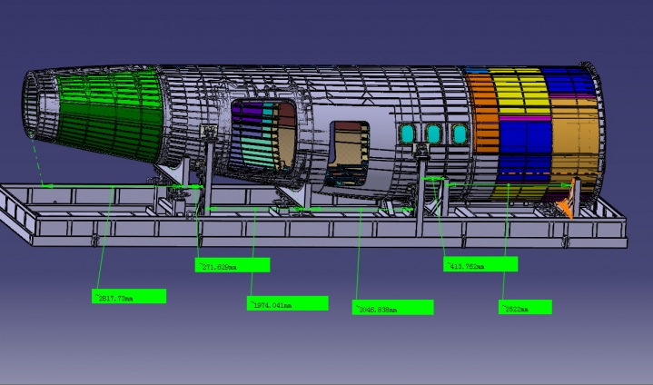

各位侠客,小弟在这里求教飞机半成品机身的包装设计,客户的要求爱是用气泡袋、EPE及蒙布对机身进行包装,避免机身进水,同时蒙布要循环使用,具体要求如下:
1、机身先固定在工装上
2、包装材料避开机身与工装的连接位置,同时还要避免机身进水或简单的防尘处理
恳请各位侠客们不吝赐教,小弟在这里拜谢了。

估计要采用软包装复合材料,最好是镀铝膜~防水,防尘~外面估计得木箱吧,看起来很重的样子~

这个客户要求的就是气泡袋\PEE\蒙布,镀铝膜进行热缩是用不上了。我现在纠结的是这个机身固定好了以后,怎么用气泡袋+EPE+蒙布,把这个机身包上,工装的地方还得避让开

直接把工装一起包在里面

连工装一起包,考虑过,但将近3米多高,12米长的布,用什么设备拖吊啊?

吓死宝宝了,这么大~

个人意见:这个怎么处理跟运输环境相关,若是封闭的运输环境可以考虑分段处理,若是开放的运输环境还是连工装整理罩一起!

这位大侠,您有什么好的建议和意见吗?请赐教,谢谢

因为这个机身与客户沟通后得知,是要先固定在机身上,那就只能连工装一起罩上了,这个是不是还得考虑下在运输过程中的风阻对蒙布和产品的影响啊?
