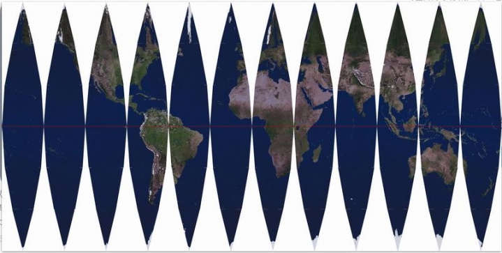

想做一个球形的包装,已经有了上面“刀线图”,如何将自己的设计图填充到“刀线图”里面,而且最终做成球体后保证让这一片片设计图片之间无缝连接,不丢失也不错位?

一个看过做纸模的 在3d六角大王里贴图 然后在纸艺大师里拆分 犀牛也可以做平面拆分

这两个软件都没有碰过,能给个详细点的操作图解吗?

在六角大王或3Ds max 画个球,铺上彩图,再在纸艺大师展开成二维平面图,再切割出来粘起来。
