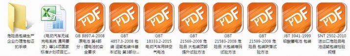

发表于 2016-6-18 11:00:36 | 显示全部楼层
附件内文件夹的内容是我们公司申请危包证时候所需要的手续。(当时也是做国内一家电池生产企业的包装)
电池危包.zip
7.87 MB, 下载次数: 426

发表于 2016-6-27 13:27:07 | 显示全部楼层
非常抱歉。
由于自己疏忽,文件夹内的我公司申请危包证手续资料没有上传....
现在已经上传了,你可以重新进行下载查看。
针对你的问题
1、GB为国家强制标准,是必须执行的。GB/T为推荐标准,不是强制执行但是如果客户要求,也就是合同或者图纸中约定了按照该国标执行的话,那就必须符合要求。
     而且我也不知道你们的是什么类型的电池产品,所以具体情况你还是咨询下当地的进出口检验检疫局。
2、不知道你所说的供应商需要提供的文件是只哪些文件,是提供给检验检疫局的的申请危包证的材料?还是需要提供给客户的文件材料?
     如果是检验检疫局的文件材料请咨询当地检验检疫局,如果是提供给客户的就咨询你们客户(好像是废话。。。),提供什么文件不提供什么文件不是你一个包装供应商决定的,而是当地政府部门和客户决定。
3、非常抱歉,我们目前涉及到的电池包装只有一种纸箱,就是普通的0201型对口箱,而且还是按照客户提供的样品纸箱。
