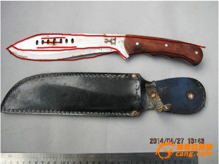

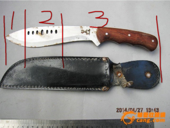

横向布线思路是上下边界加中间刃口界线,中间开孔最少3根线,一直延长到刀尾部。
纵向布线,因为中间开孔,如果做好刀身用布尔的方式开孔,重新拓扑会很麻烦(3dsmax的布尔或者超级布尔是所有三维里面最差的,布尔后不会自动布线,所以不到万不得已都不会用布尔,但在一些曲面物体开孔的时候用布尔会好一些,以后刀把的例子会用到),线也会很乱,所以用多边形插入的方法开孔,分开三部分,分别做好再焊接。、、
