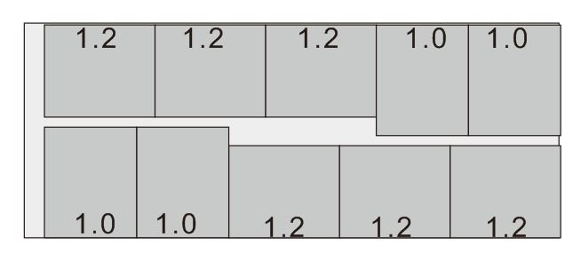

以下这种方式行不行,3个1.2米方向,2个1米方向,总长5.6米,还没有超出柜的尺寸可以摆放10个板
签到天数: 38 天
45
401
 楼主| 发表于 2016-6-2 15:34:43 | 显示全部楼层
如上面,摆的10这种方法实际可不可行?

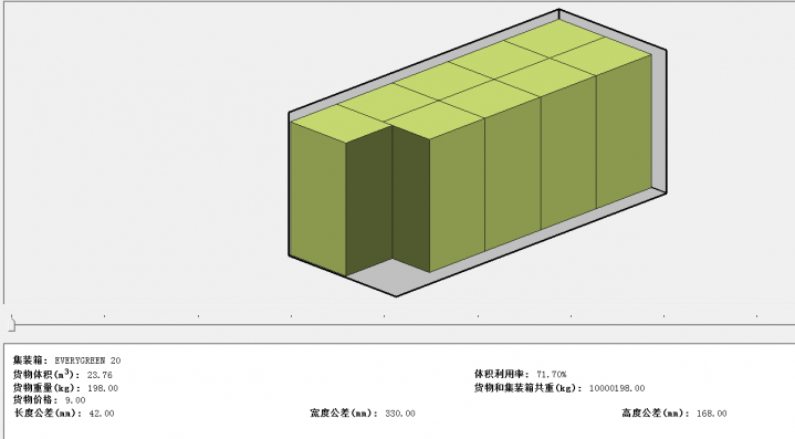

发表于 2016-6-2 16:54:52 | 显示全部楼层
用装柜软件算下就知道了。
发表于 2016-6-2 17:29:32 来自鈦金镶钻至尊版iphoneXS Max | 显示全部楼层
20G;1.2*1实际应该是装9托的
发表于 2016-6-2 17:30:48 来自鈦金镶钻至尊版iphoneXS Max | 显示全部楼层
以前排过10托,物流实际装柜少装了1托,装不下

发表于 2016-6-2 18:58:51 来自鈦金镶钻至尊版iphoneXS Max | 显示全部楼层
10个,法国人排的

 楼主| 发表于 2016-6-2 19:41:01 | 显示全部楼层
单纯按尺寸来讲计算,只要卡板是四向进叉,是可以排10个的,但好像没有人真试过10板装一柜
都是9卡板出货

 楼主| 发表于 2016-6-2 19:43:57 | 显示全部楼层
杭城路人 发表于 2016-6-2 17:29
20G;1.2*1实际应该是装9托的
10个板装不下的原因是什么,按尺寸实际计算,是可行的,只要卡板是四向进叉。排10个,空间也紧凑些
