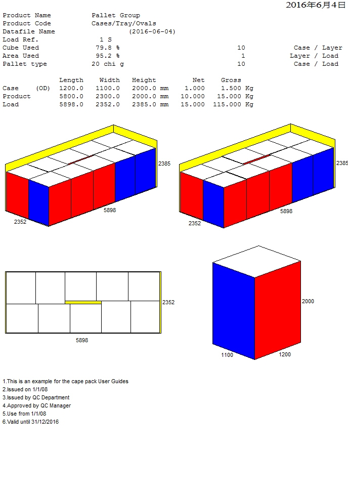

[运输包装设计] 一个20尺柜可平放多少个1.2*1米的卡板

10个板装不下的原因是什么,按尺寸实际计算,是可行的,只要卡板是四向进叉。排10个,空间也紧凑些
理论与实际是有差距的。如果能装下,肯定都是装10托了。
去物流多请教老师傅
40尺柜放 20个1.2*1米的卡板

四面进叉 10个

不是10个吗
