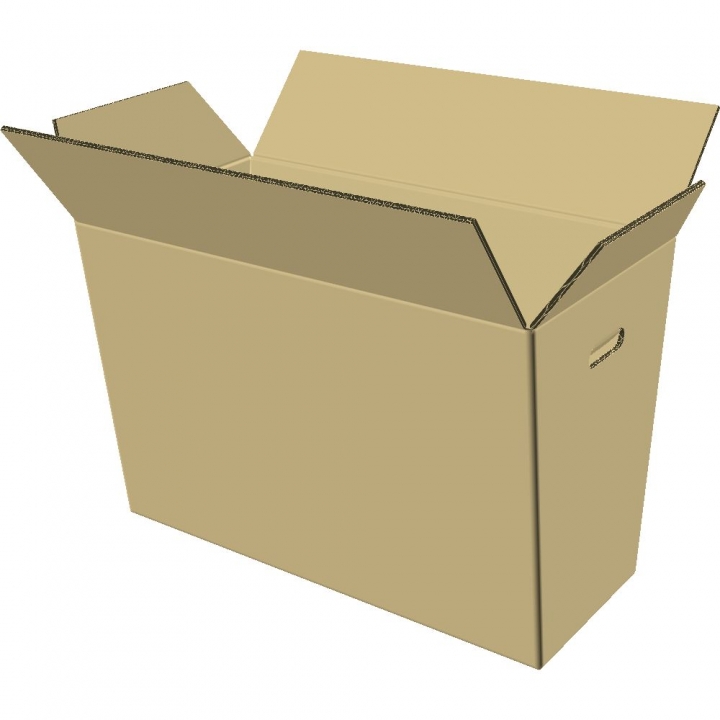

[纸/瓦楞结构] 陶瓷卫浴全纸包装设计

很牛逼,箱子形状规则,便于运输,以前我们打过一款马桶的箱子,做的好复杂,客户非要要求外箱和马桶形状差不多,结果活活逼疯了,最终还没拿上订单。学习力!

雅图做印刷用AI吗

图纸详细,小弟膜拜呀

雅图出模型,CDR加印刷标注。

gogomaolv 发表于 2016-5-25 17:23
很牛逼,箱子形状规则,便于运输,以前我们打过一款马桶的箱子,做的好复杂,客户非要要求外箱和马桶形状差 ...
这样的吗?

不是啊,是将马桶按照正常使用位置,立着包装,包装箱也做成了马桶的样子,打样看着还行,不过不实用。
那就是一边高,一边低,类似于梯形的包装咯
是的呀,就是那种。

这个比较规格了。是2个套装吗,重量不会超吗
另外怎么没看到水箱和马桶盖,单独发的吗
英文好真是好,会平面和结构 做的图纸才漂亮。

梯形包装是含有水箱和马桶盖,梯形包装可以提高装柜量。
