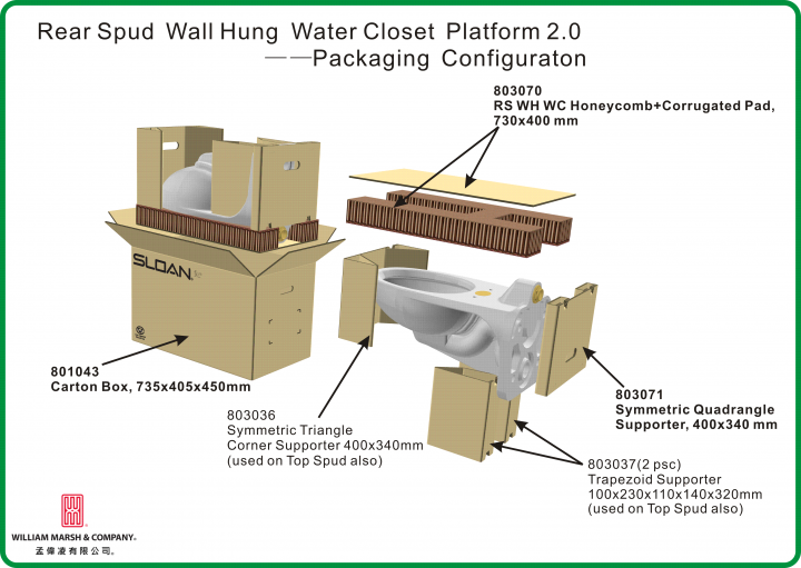

发表于 2016-5-25 15:42:33 | 显示全部楼层 |阅读模式
面试就靠它成功的。
附上设计方案图CDR档和测试报告,3E测试。

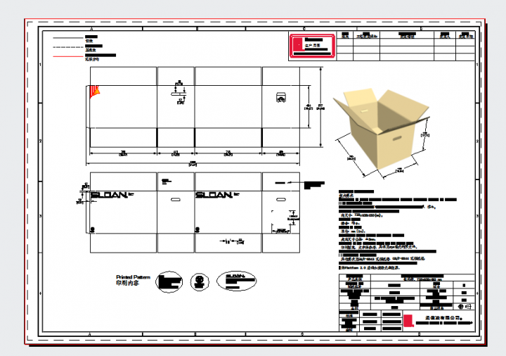

 楼主| 发表于 2016-5-25 15:45:30 | 显示全部楼层
纸箱图纸,包括图片,面试时,老外说,从没见过如此详细的纸箱图。
