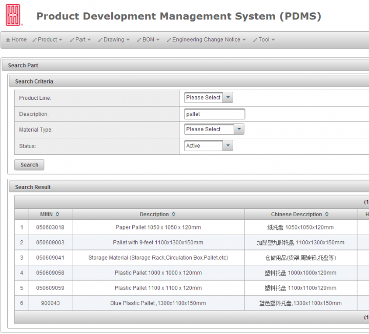

 楼主| 发表于 2016-4-13 09:57:39 | 显示全部楼层
托盘查询:
补充内容 (2016-4-13 10:10):
1100*1100的塑料托盘基本上是跟1050*1050纸托盘配套使用的,底层用塑料的,上面叠加纸的。聪明的同仁应该知道原因。
