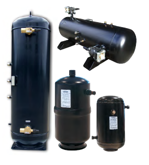

    先从产品和运输方式开始,包装说透了,就是研究产品如何运输到最终用户手里,所以,产品和运输方式是2个要点。我司产品是压力容器,就是钢管两边密封,边上根据产品需要长几个角,重量不重。大多数通过托盘运到客户手里,属于工业产品。
产品外形
产品外形

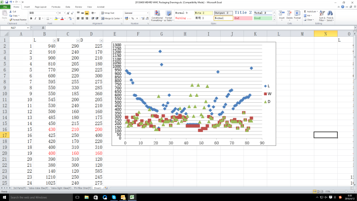

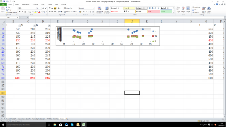

首先把所有纸箱规格列一个清单,根据L W D进行整理,绘制成一张表格。
签到天数: 20
524
861
4121
 楼主| 发表于 2016-4-13 08:50:53 | 显示全部楼层

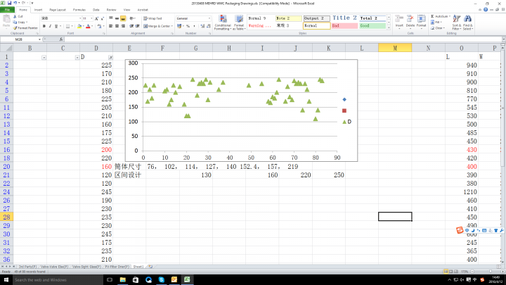

从纸箱规格图表中可以发现,除了少数由于摆放方式不同以外,多数纸箱由于产品特性,宽度和高度是比较接近的,主要是长度的变化。表格下,列出了产品筒体的直径,其实也就这么几款,我们不妨预设置几个区间直径。我们让图表只显示纸箱长度:
补充内容 (2016-4-13 08:56):
应该是只显示高度,也就是纸箱的深度,D标示。
签到天数: 20
524
861
4121
 楼主| 发表于 2016-4-13 08:56:15 | 显示全部楼层
进一步锁定目标,显示纸箱高度分布最密集的区域,可以发现,纸箱高度跟筒体直径比较一致,基本分布在250以下。

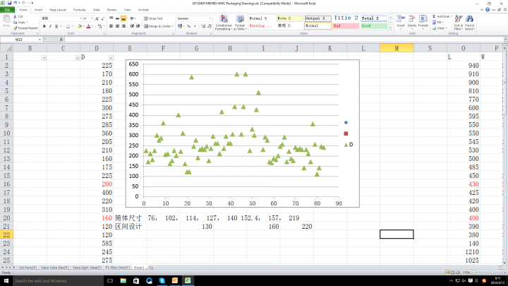

 楼主| 发表于 2016-4-13 09:01:17 | 显示全部楼层
我们看看200-250之间纸箱有几款,想不到还有10多款,其中尺寸一样的是因为客户有特殊印刷的。那我们就用现有纸箱600*240*245作为标准纸箱开始设计内衬!

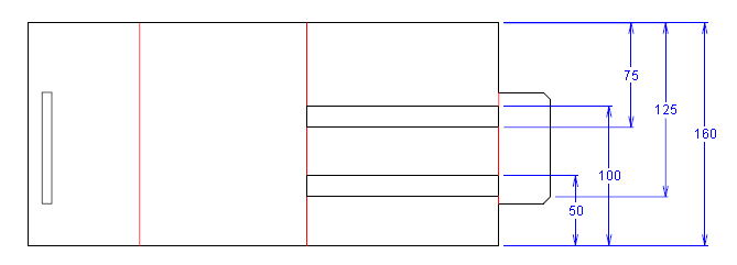

设计思路:
宽度和高度保持不变,根据产品长度不同,需要考虑纸箱在长度方向上的适用性,设计内衬,该内衬结构很简单吧,但是,在长度方向上,单边50-160多档可调,算上双边的话,有320了吧?
签到天数: 20
524
861
4121

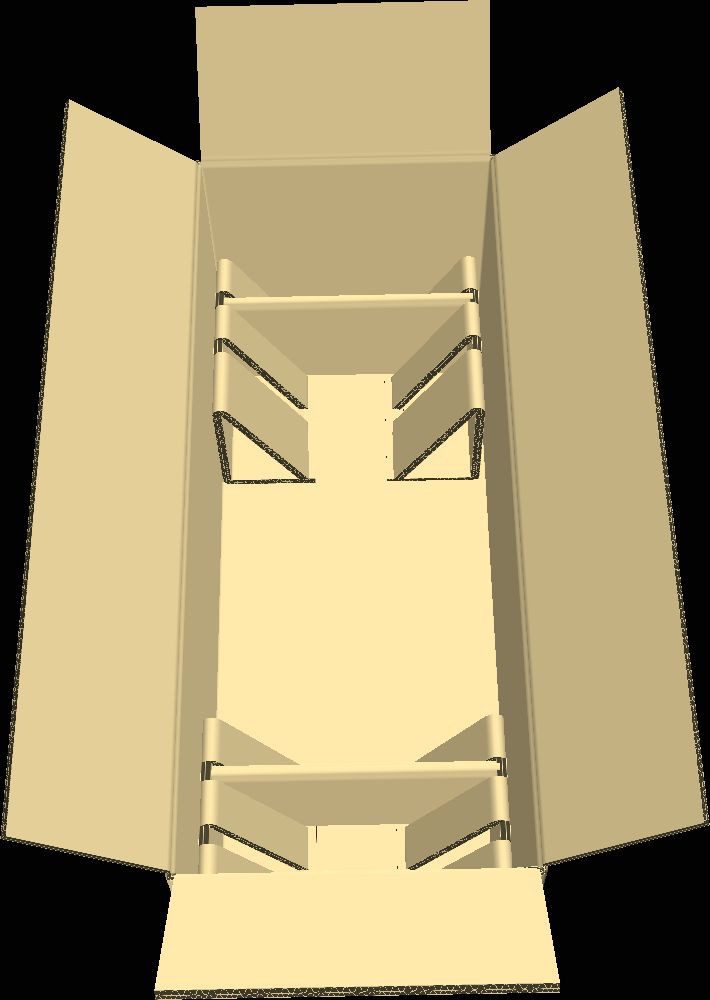

 楼主| 发表于 2016-4-13 09:06:40 | 显示全部楼层
放在标准纸箱内的效果,该标准纸箱适用于宽度、高度规格在200-250且长度处于300-600范围内的产品具有不错的适用性。必要适合,在产品与内衬的空隙处插入蜂窝垫等填充材料,进一步固定产品。
