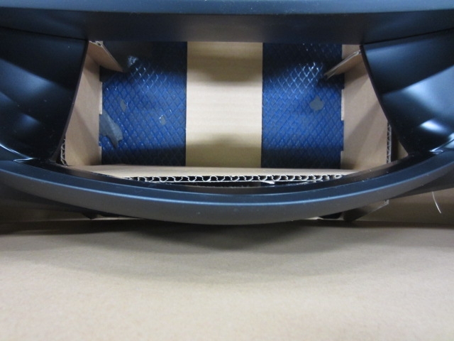

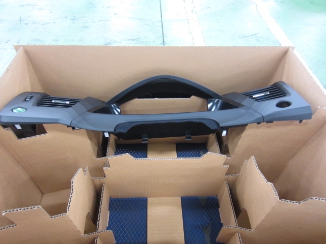

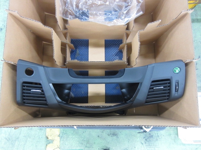

之前做过的一款汽车仪表板的运输包装,供大家参考!!

设计的很好,里面不会就装这一个东西吧~

挺好的,不过感觉成本应该也挺大的!

单层单瓦衬板做的卡槽,看起来有点单薄。不过设计的不错

每个单元包装里面装5件产品!

材料成型如何?

看着材料有些软

感觉卡合的结构可以优化一下
