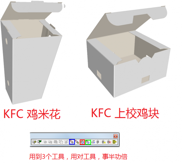

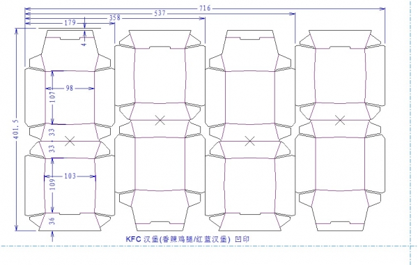

各位迷迷,大家在肯德基常见的纸包装结构就在附件,需要的下载哈,还有,这几个结构不太好折,我们来玩个游戏,谁折出任意一款回复此帖,有银子加的,购买附件的银子返还给你,哈哈,只有这么几款,速度阿~~

发表于 2014-8-17 18:14:56 | 显示全部楼层
好帖,顶一个

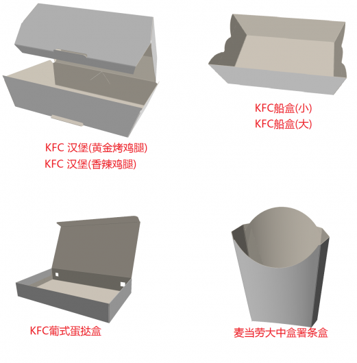

试着折了几个,发上来跟大家学习交流
KFC 汉堡(黄金烤鸡腿).PDF
39.81 KB, 下载次数: 23, 下载积分: 迷币 -2
KFC船盒(小).PDF
20.4 KB, 下载次数: 16, 下载积分: 迷币 -2
KFC葡式蛋挞盒.PDF
26.78 KB, 下载次数: 9, 下载积分: 迷币 -2
麦当劳大中盒署条盒.PDF
61.61 KB, 下载次数: 14, 下载积分: 迷币 -2
参与人数 1共享银 +10 收起 理由
Packme + 10 哈哈,折出好几个,返还购买的银子~~
签到天数: 17 天
248
3235
3088
发表于 2014-8-17 19:03:52 | 显示全部楼层

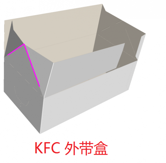

不过需要说明:因软件的局限,并非每个盒子都可以折叠成型
另,折叠效果和实际效果可能有出入,尤其是曲线折叠时,软件的变形程度和实际有差别
另,折叠效果和实际效果可能有出入,尤其是曲线 ...
是的,许多曲面7.6是折不出来的,估计高版本会好点的~~

发表于 2014-8-17 19:38:29 | 显示全部楼层
全部折完了,除外带盒因软件自身局限无法正常折叠,其他盒型都不难的,大家可以试做。
用三个工具:折叠2线使相吻合、折叠1线使相吻合、折叠。选对工具,事半功倍。

上个月在上海ESKO培训,用过雅图14,貌似仍旧存在这个bug
但说句实话,海德堡的包装设计软件Engview也存在同样的bug
