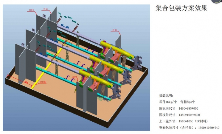

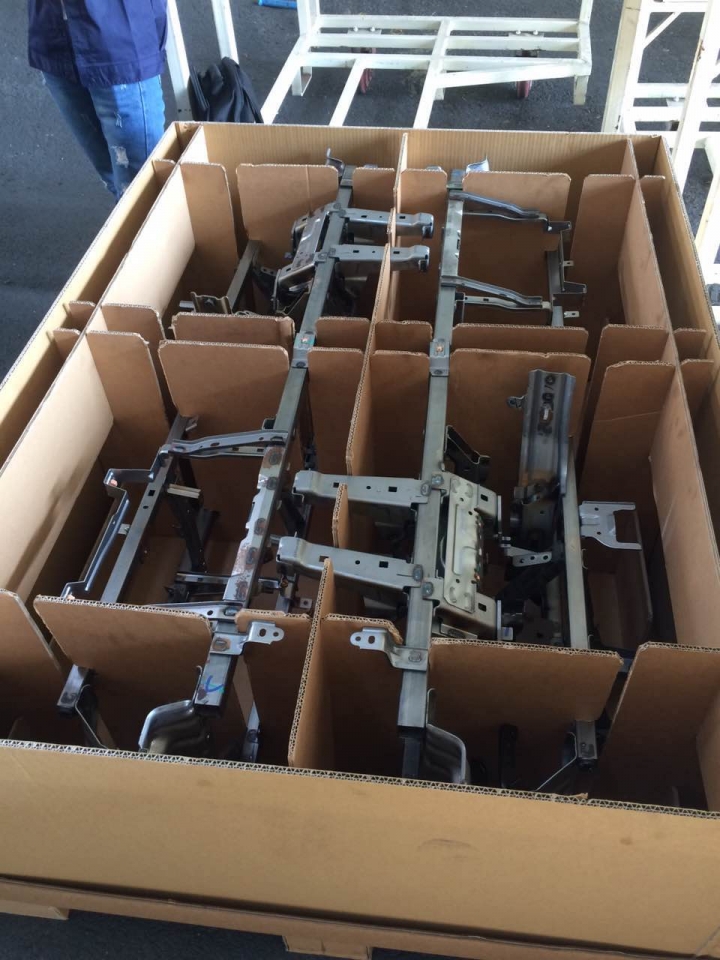

最近论坛很安静啊,贴出一个前段时间设计的方案,请大家多多指教!
零件试装
零件试装
包装方案.pdf
218.7 KB, 下载次数: 70, 下载积分: 迷币 -2
PDF方案图纸
方案说明.xlsx
636.87 KB, 下载次数: 51, 下载积分: 迷币 -2
EXCEL方案说明

我前段时间也做过一次,三件装的,不知您这是几件装,外尺寸多大?

感觉有点费纸

尺寸不大可以用单瓦楞纸板对折效果好些

这种的是不是只能使用一次呢
