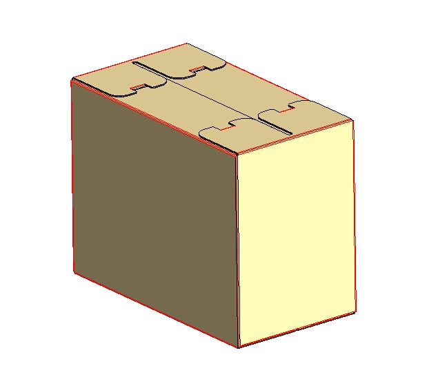

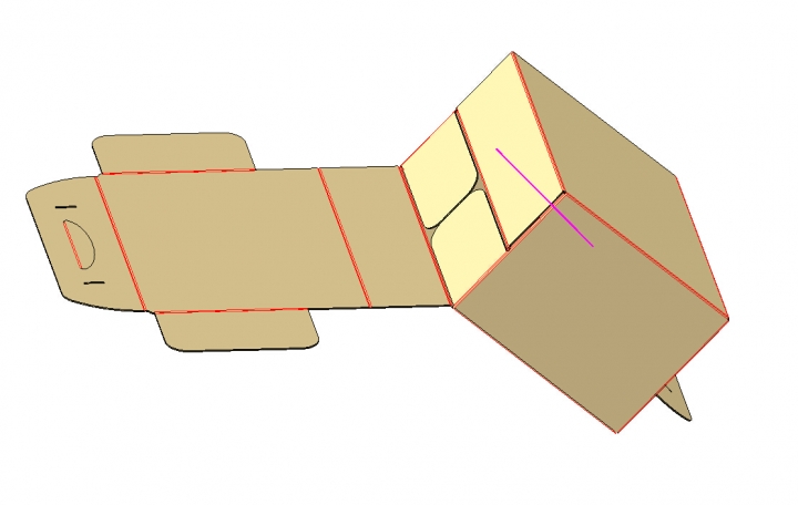

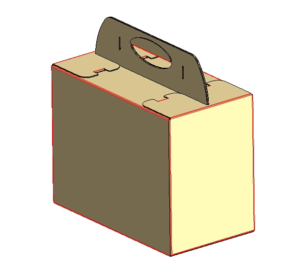

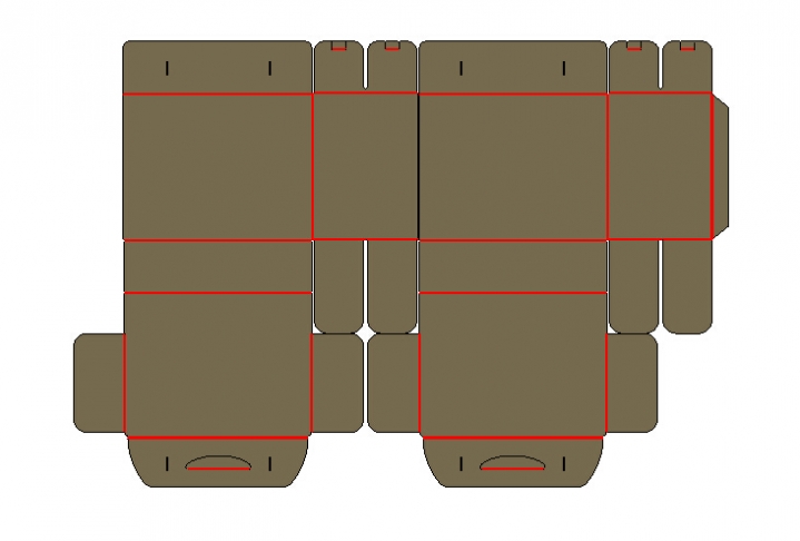

        上盖可以去掉,中间也可以 进行修改, 结构可无限修改延伸,大家可以参考参考学习学习,赚点银子。

无法投入实际生产

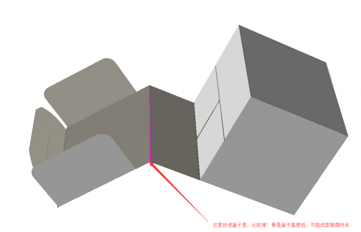

手痒,割一个!太难成型,建议折起去多绘几个压线,但是有感觉强度不够,确实不能引入生产!

我只看你的图,自己绘呢一下!
