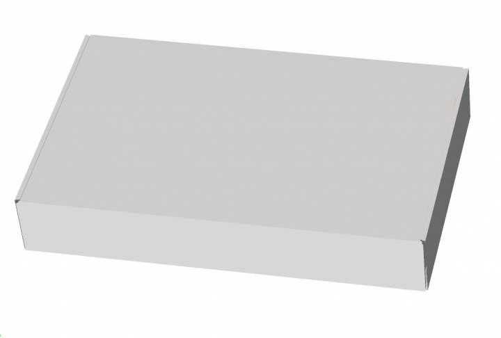

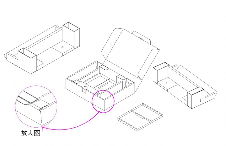

看图绘图,也是一种学习,也是笔记本包装!
为他人做嫁衣

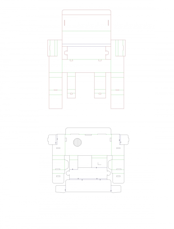

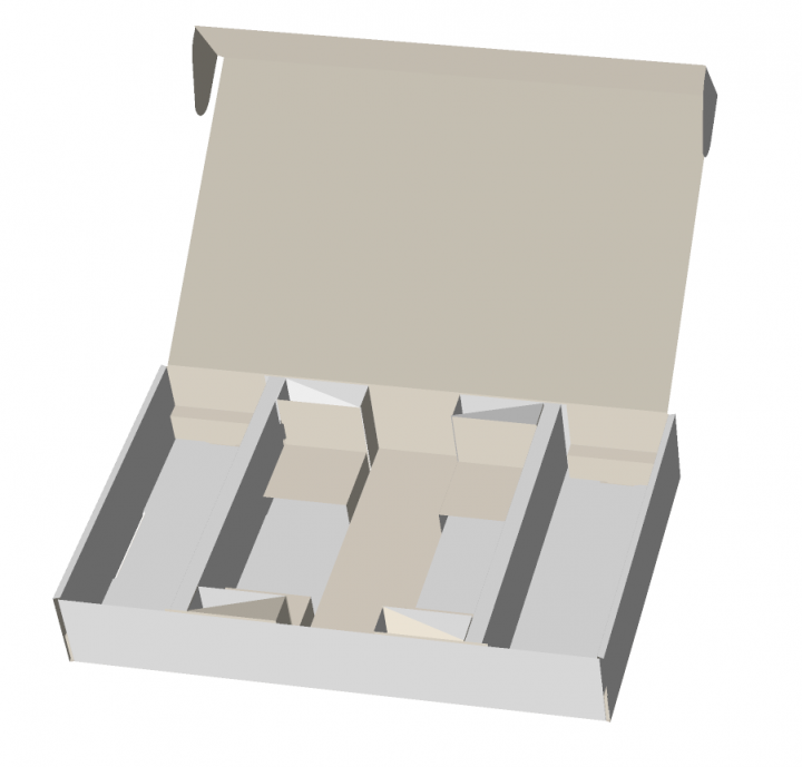

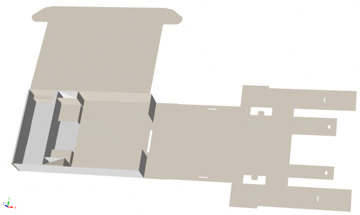

下午闲的无聊,把楼主的图纸设计了个平面图,用简单的卷筒方式做的,给大家分享下(我的ACAD材质库有问题,不知道细节OK不,谅解),尺寸不是笔记本的尺寸,乱画的,中间那部分做成一体的没时间想了,分开了比较简单没做平面图;如果要是和楼主的图一样要分开,详见CAD图纸

佩服,造型差不多!不过整体,尺寸太大,不好轧合,也浪费材料!整提结构强度,也稍差点!当然原产品也不是我设计,台湾人做的!

肯定了,我画这个就是造型,没有过多考虑技术要求,呵呵
