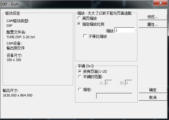

               在autocad里画的结构图,第一次导入ACAD可以成型,尺寸也对。选择的单位都是mm,然后在导出dxf格式在autocad里修改,再倒入成型的时候就有错误提示 ,有些线没有轮廓,然后尺寸也变了,导出dxf格式的时候就会显示过大。。。如图所示! 5U8)N9U2DM0SF~5RUQRCADP.png
有没有童鞋遇到过这样的问题??是怎么产生的?怎么解决??请指教。。会有银两答谢的,waiting~~~

请注意导入导出图层选项,轮廓可能是不在同一图层,然后导入导出时注意选择单位和比例

图层选项怎么选择??
