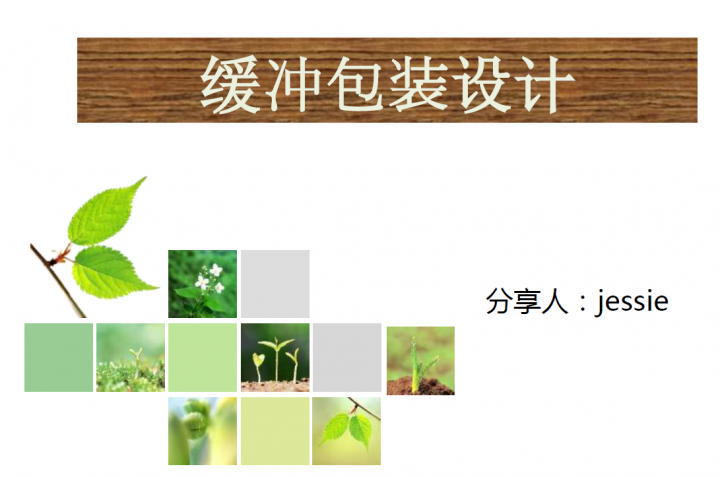

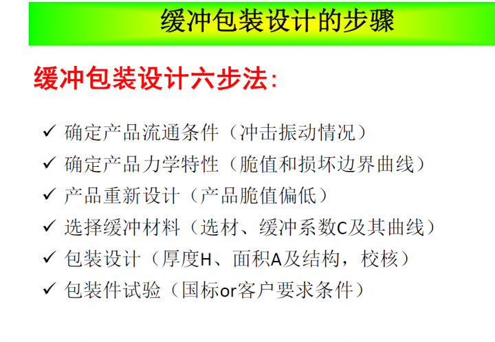

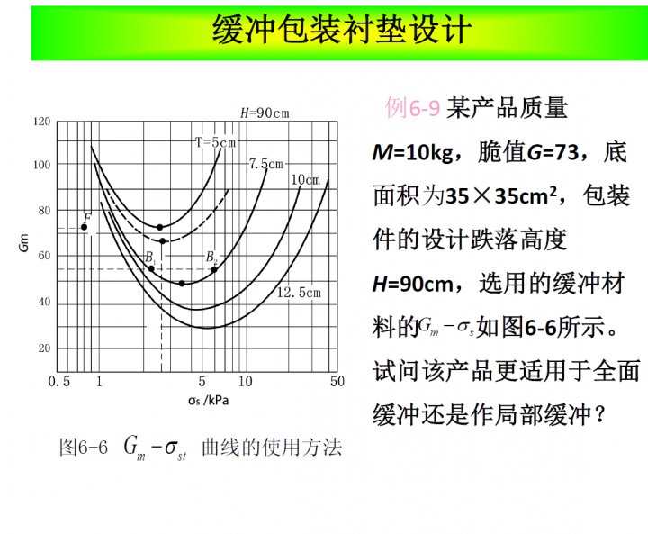

附件上传了有关缓冲材料的设计,计算案例分享(材质/厚度/缓冲性能)
给大家在进行包装设计时特别是易碎或重型包装作参考~
