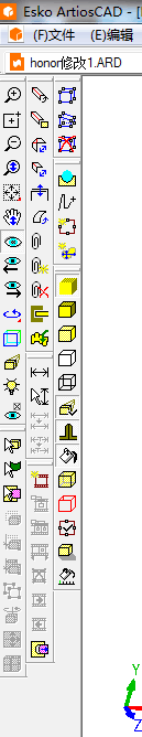

111.png 我这里哪个工具是啊。。。灰色的有一个是移动设计,但是用不了,是什么原因啊??没有破解好吗??求助。。谢谢

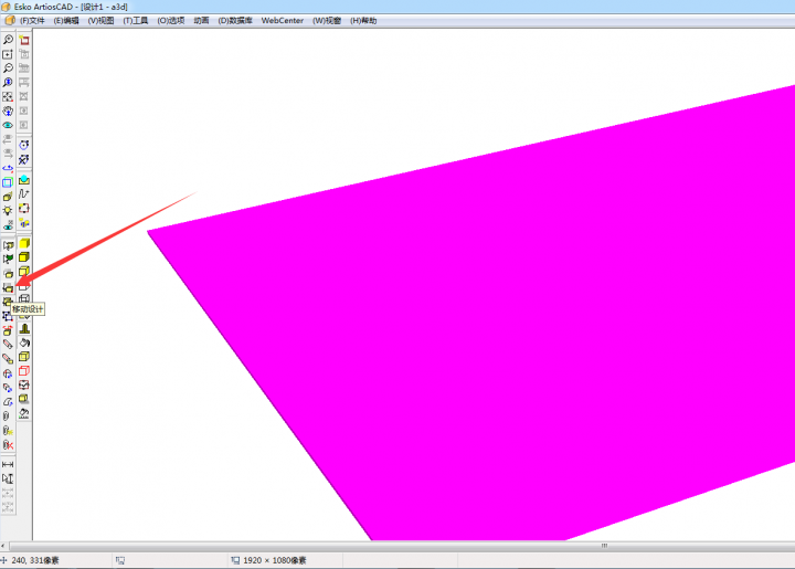

我这里哪个工具是啊。。。灰色的有一个是移动设计,但是用不了,是什么原因啊??没有破解好吗??求助。 ...
