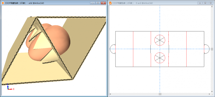

柔弱易碎的鸡蛋想要在运输途中保持完好,就需要全方位防护。
这套使用单一纸板稍加折叠与挖孔制作的鸡蛋盒既能稳稳地将其固定在盒子内,又由于三角形结构,提供了极强的抗压能力。虽说盛装数量略少,但保存完整度绝对接近完美
以上信息来源于网络.

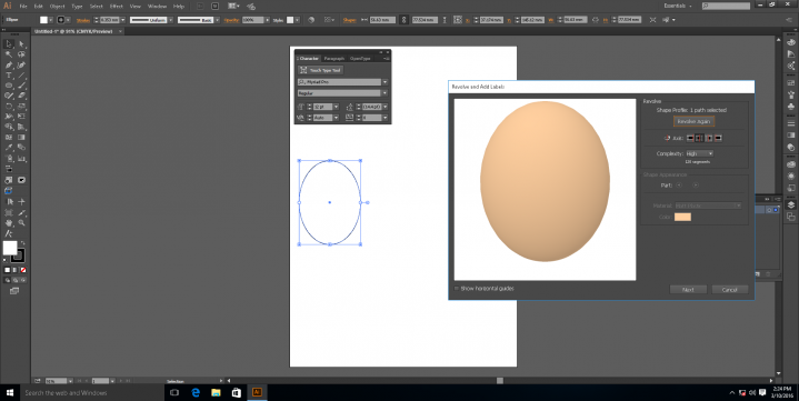

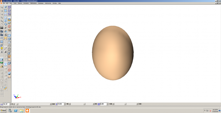

for the egg modeling the most basic i can remember is studio toolkit for labels, in illustrator.
'Revolve and add labels'
here is a quick example.
cheers
-s

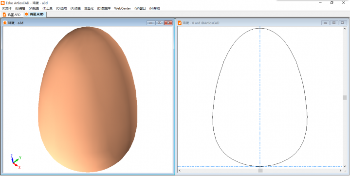

做的太棒了,鸡蛋怎么画出来的?哈哈
有一点小建议:就是鸡蛋上下两部分还是需要有个结构进行固定,这样完善下就完美啦。肯定通过包装运输测试。

鸡蛋的画法很简单,用贝塞尔曲线画的

表示见过类似的。不过鸡蛋画的很6.请教怎么设置参数化。求详细教程。

画鸡蛋并不需要参数化
补充内容 (2016-3-8 23:09):
教程最近会发布出来
