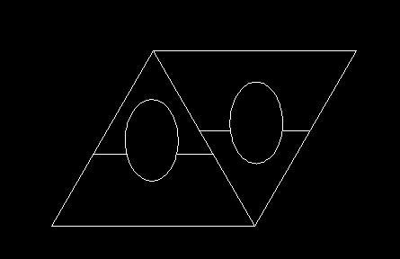

[纸/瓦楞结构] 一款鸡蛋包装

这样运输成本会不会高了。

看着还不错,就是不知实际上牢不牢固,运输中可不可行,能保护不碎不

个人感觉鸡蛋这样放受力面太小,鸡蛋容易碎;不过三角形的稳定性结构可以思路延伸,可不可以这样思考

有点意思,楼主的鸡蛋不是在AI中搞出来的模型吗,不是的话是ACAD中画出来成型的?来个教程吧
