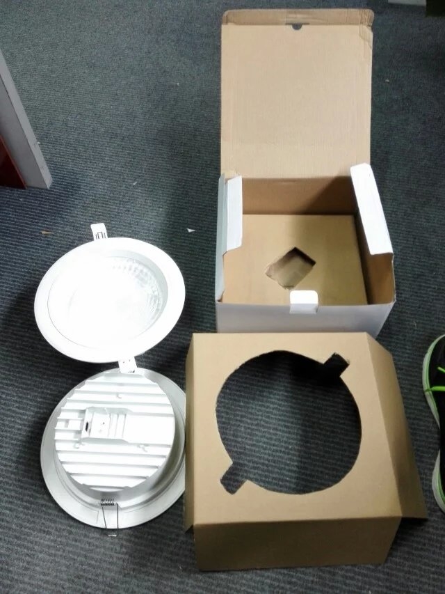

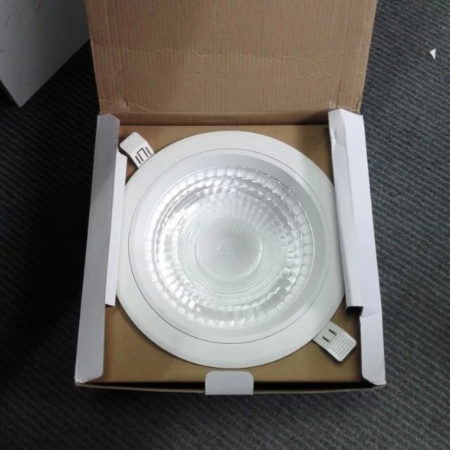

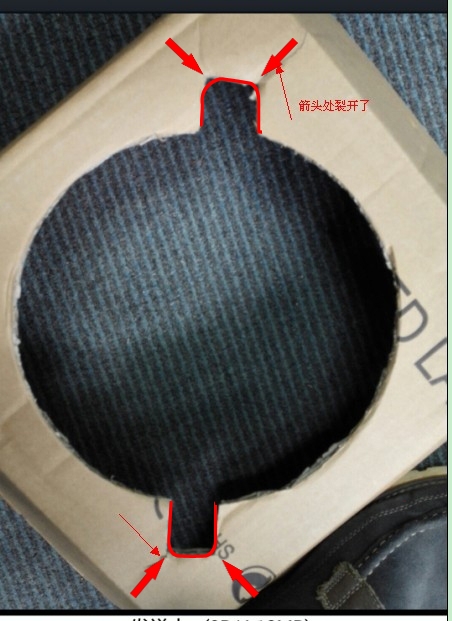

做了五六次跌落测试,内卡的耳朵还是裂开了虽然产品外观完好,用3mm的k3k也搞不定这个差不多1kg的灯具,我也是醉了,业务不接受的话,只能珍珠棉侍候了?真的没有想出更好的方法了,各位有没有更好的方法呢?,内卡设计要简单点,盒子的大小255X255X115mm,盒子大小不能变约,主内卡的高度95mm,内卡开孔直径为188mm,长和宽均为247mm,k3K纸板,,两个耳朵大小为宽26mm,长26mm,,副内卡高度为25mm,长宽各为240mm,材质也是k3k,中间开了个50x80mm的圆角矩形。(以上尺寸均为压线尺寸),各位大神,可否指导指导下,哈!过完年回来就要解决它了。。

我以前应对这样的问题就是   我在图片的几个角的地方将直角改为带弧度的曲线  这样破裂的情况会改善很多,    你可以试试   我看你的内卡是自己手割的吧,  最好是叫供应商用刀模压得样品来摔箱,

嗯,是自己手割的,我也这么认为改为圆弧好一点,谢谢提点哈

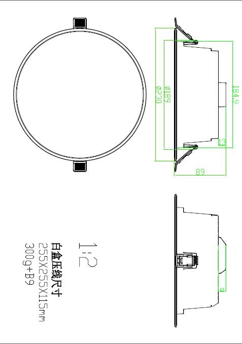

怎么没办回复?附件为灯具尺寸草图

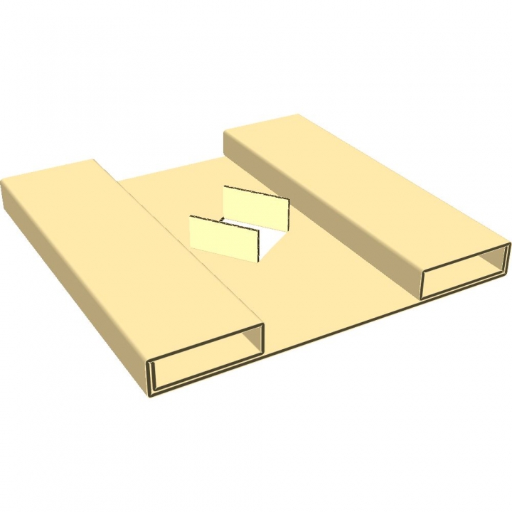

楼主,耳朵跌破,是内卡缓冲不够造成的,建议你把福卡结构改一下,如下图片供应你参考。如果这样还不行的话,把另外两边也做成这种结构。

谢谢建议,如果采用楼主的结构恐怕盒子的大小会增大

不会增加,我只不过上面没有标注尺寸,副卡高度25mm

楼主,他应该是在说我,原来的图画的图没画好,重叠了。
另外造成耳朵破的原因可能还有一个,没看过你跌落后的效果,不清楚,猜的,上面的内托四周会沿着盒子边缘插进下面的内托。
