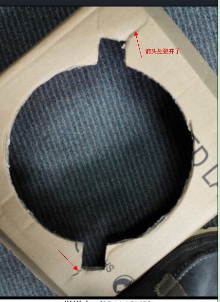

你发的照片看不出具体是什么地方破损,  所以我没办法分析原因

您好,附件是内卡断裂的位置,还请您帮忙分析下,谢谢!

我以前应对这样的问题就是   我在图片的几个角的地方将直角改为带弧度的曲线  这样破裂的情况会改善很多,    你可以试试   我看你的内卡是自己手割的吧,  最好是叫供应商用刀模压得样品来摔箱,

你在摔箱的时候  内部受的到的是两个方向的力度,就感觉像左右两个手用力在扭一个物件,直角在这种力度中是很容易破裂,而带一点弧度以后确能很好的改善这点,  这个我也是和一个老师傅学的

嗯,是自己手割的,我也这么认为改为圆弧好一点,谢谢提点哈

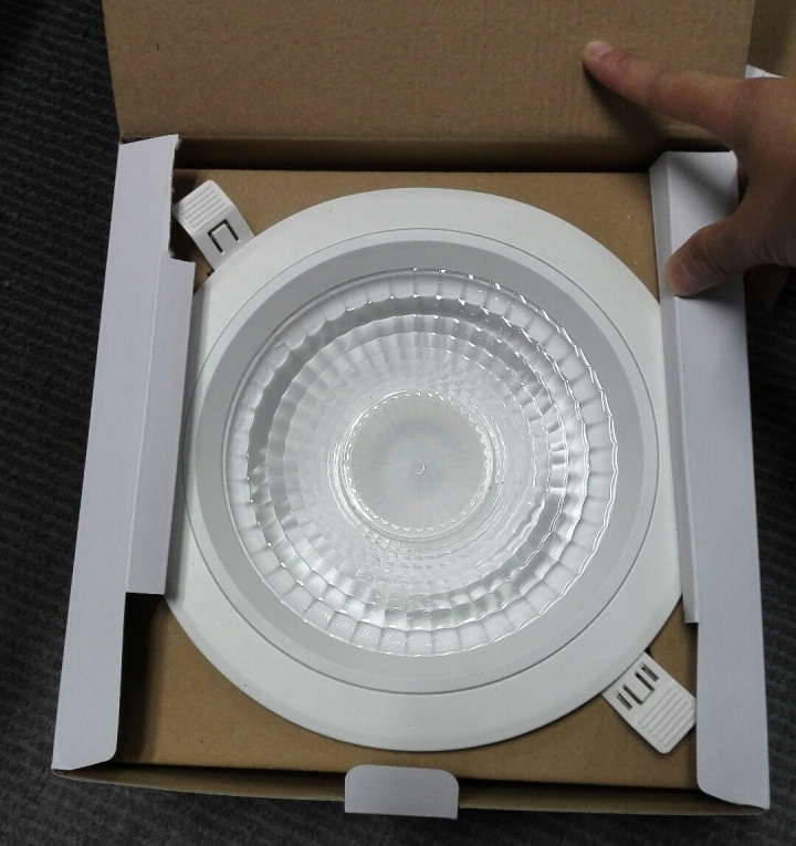

我那个防尘翼是用来压着灯具的,如附件所示,这样子不行吗?

我看你包装好的成品没用使用PE袋或者别的袋子隔离》?  因为产品在运输途中很容易与纸卡之间摩擦 造成刮痕,   请注意这一点,。

我司这样的灯具以前的都是这样包装的,都没有问题。这个角度肯定会有一点点歪的,但不影响,可以接受。非要百分百90度,我觉得没这个必要吧,再加上防尘翼向白盒内侧已经反折成90度了,加上盒盖的压力,就算歪也歪不了多少的,我个人是这么认为,您有更好的方法吗?

这个产品是有PE袋包装的,我做测试只是没有装而已,也谢谢提醒
