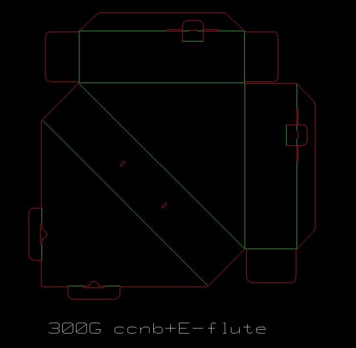

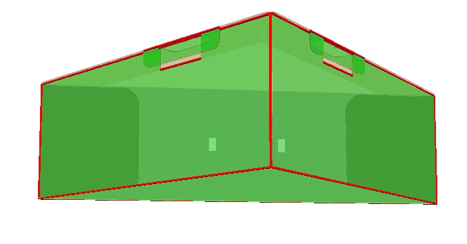

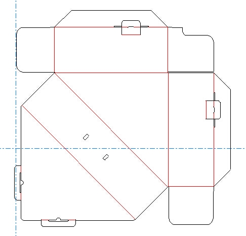

附件是E楞做的三角形纸盒,用在某大品牌AV电子产品上,看着不错,版主可否加精呦。

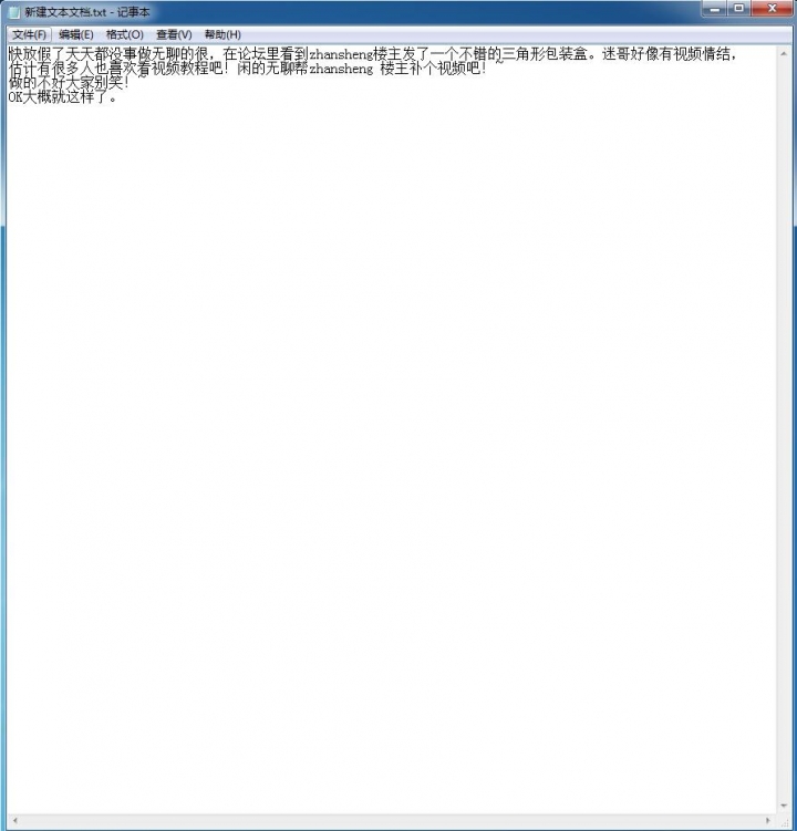

发表于 2016-1-28 16:32:28 | 显示全部楼层
楼主的三角形盒形真的很不错。我借你的盒形制作一个视频满足大伙的需求!

 楼主| 发表于 2016-1-27 10:11:09 | 显示全部楼层
这个不用粘胶的,直接折叠成型的。
