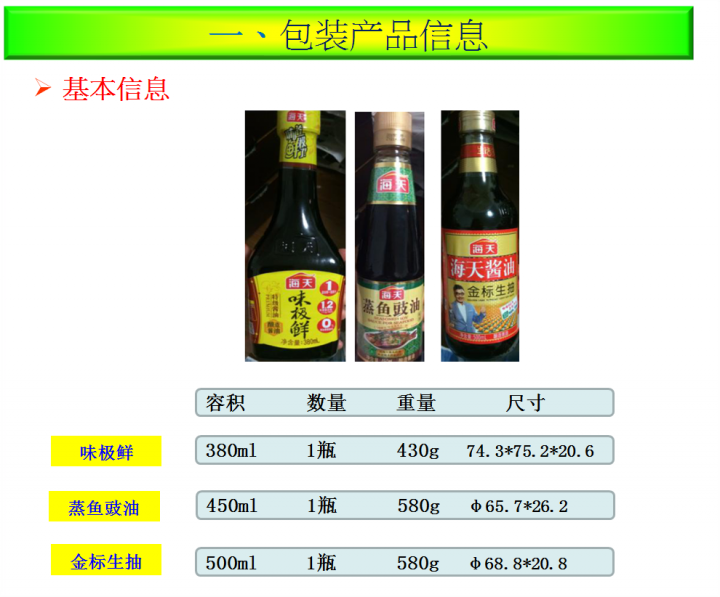

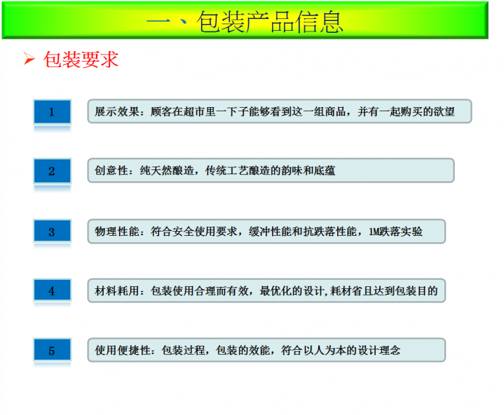

前言:此次属内部兄弟公司之间举办的一次包装结构设计比赛,并非直接针对客户。所以大体方向是忽悠领导而非忽悠客户,这相对轻松了许多。
比赛题目:三款海天酱油做一个组。设计一款组合销售包装,要求如下
PS:录制了部分软件操作视频本来想法论坛,但是发现太多了没整理,有2个多G把我自己都看晕了。就把 经过视频剪辑和配音本来拿去忽悠领导的给大家看看好了。后面有时间整理再发原版录制视频。
  平面楼主实在是不擅长。望轻喷~

不错的演示,请问1米的跌落测试可以通过吗?谢谢

 楼主| 发表于 2016-1-26 09:39:39 | 显示全部楼层
自己测试的,点线面各一次,完全OK。

 楼主| 发表于 2016-1-26 09:41:15 | 显示全部楼层
Packme 发表于 2016-1-26 09:34
你是怀疑通不过测试,直说嘛,这么含蓄,哈哈~
迷哥不要吓到小盆友,这个测试没有拍视频。但是报告里有提到测试结果。亲测是绝对没问题的。

发表于 2016-1-26 10:04:00 | 显示全部楼层
这种玻璃瓶壁比较厚,担心多余了哈
