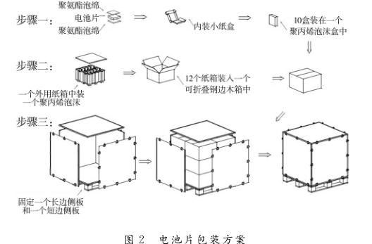

有做光伏行业电池片包装的吗?我们现在做的电池片包装是中空板+热缩袋+EPE箱+纸箱,现在又有用硫酸纸+万通板+珍珠棉+泡沫盒+纸箱的包装方式,有大神能解释一下具体是怎样包装的吗?
发表于 2016-1-21 11:35:49 | 显示全部楼层
电池片要求包装要防静电、 防腐蚀等, 根据缓冲包装设计六步法及产品的物理性能, 设计的包装方案为: 抗静电PU( 聚氨酯) +内装小纸盒+抗静电EPP( 发泡聚丙烯) 泡沫盒+纸箱+可折叠钢边胶合板木箱+托盘,100片电池片为一个单元, 用纸盒包好之后放入EPP的泡沫槽里, 1 个EPP泡沫盒有 14个槽, 然后用0210型纸箱装好, 堆码3层12箱装入木箱中, 成为一个运输单元。具体的包装作业流程见图!摘选自:《电池片的运输包装设计及其数值模拟》陈满儒,李 璐( 陕西科技大学)
