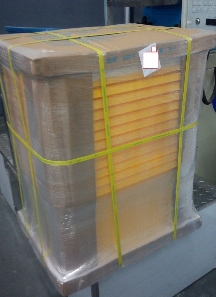

塑料箱的运输包装件包装形式
12件包装      上下纸箱盖+上下泡沫+瓦楞护角+缠绕膜包装+打包带规格  65.5*49.5*79CM   重量 23KG     汽运
现在有几个问题:
一、包装好后,放置久后到客户处拆箱会有味道。
二、包装容易破损问题,产品容易破损,膜也容易破损
三、包装成本问题,用0201型纸箱包装成本贵。
现在想法  0200+0300地盖+改泡沫垫。相对成本比纸箱便宜,还是比现在贵。
各位大神有什么好的想法没,请提提意见,谢谢。

首先说,你发的求助贴很规范,堪称经典~
描述清楚,图文混排~同时有自己的想法~赞
下面回答问题:
1 异味,可能是产品本身或者是运输途中,这个你们需要调查下;
2 你虽然四角保护了,但是中间大面积还是没保护好,随便一个撞击就碎了~建议中间加强保护;
3 关于成本。我建议在原方案中间多加几个纸护角即可~
个人拙见,仅供参考~

赞同,4周还要要加4根护角,不然上面堆码的话,支撑强度不够。

堆码情况还好,主要是在加成本更贵,现在主要是问题,包装重了,包装破损,然后有味道,包装成本贵。

会不会运输的过程,堆码后,泡沫受力不均衡容易造成包装破损,增加护角可以平衡下,关于味道是否可以考虑缠绕膜上增加些透气孔。

缠绕膜透气空怎么开呢。有什么好办法,基本缠绕膜是开缠绕3层左右,开孔还有个问题,灰尘会进去。里面没有套袋子了。

我看你的上盖是没有用缠绕膜缠绕的,可以考虑用上盖上开孔,顶上也不容易进灰。

以前用0201的,没有反馈气味问题,就是成本贵。
上盖开孔就是怕进灰尘,里面还有泡沫,泡沫就中间部分有空挡,主要担心灰尘问题。
还有就是如果减少包装数量的化,包装成本就直线上升,也是很纠结的问题。

既然气味是个问题,就去掉缠绕膜,密封性太好,采用上下盖,四周围板(sleeve)的方式。既可以保护各个部位,又不至于完全不透气。
至于成本问题,不是很脆弱的产品,泡沫完全不需要,可以做个ISTA 1A 的跌落测试验证下。
