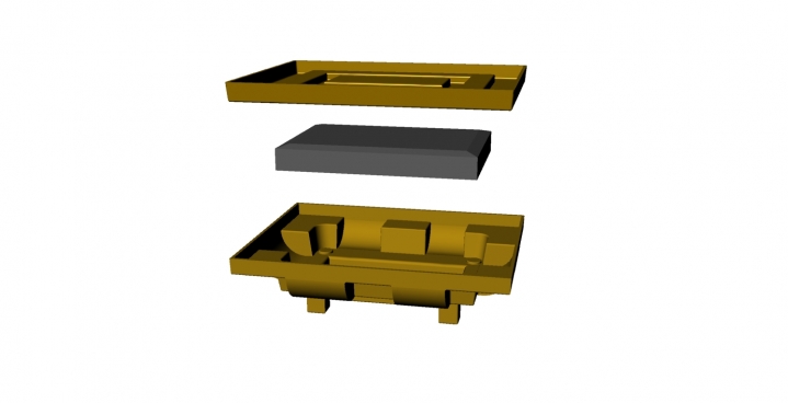

各位:
附件是一款移动硬盘纸托的缓冲包装,用加强筋构造缓冲行程,请参考,附原文件,proe格式。
欢迎拍砖。

发表于 2015-12-10 10:34:43 | 显示全部楼层
楼主,底托四个角没有支撑,角跌落时盒子就破了,如果按图片这样更改是否会结实点?另外可以加一些加强芯

 楼主| 发表于 2015-12-10 11:11:26 | 显示全部楼层
谢谢回复,我写的是加强筋构造缓冲行程,加强筋除了使结构加强外,另外就是当做缓冲行程的一部分,缓冲行程分几个,逐级缓冲,即使第一个缓冲行程破坏了,还有后面几个支撑。我下盖有四个缓冲行程,你再好好看下。

发表于 2015-12-10 11:30:06 | 显示全部楼层
你的面缓冲都很好,主要是角缓冲的问题,运输中角跌落的概率很大
