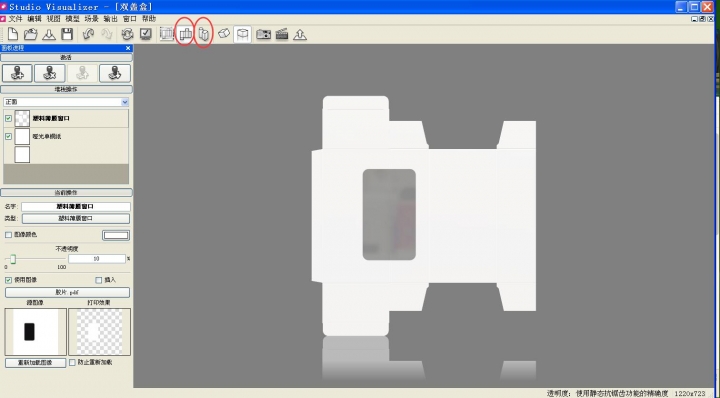

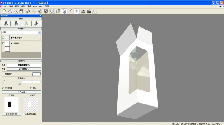

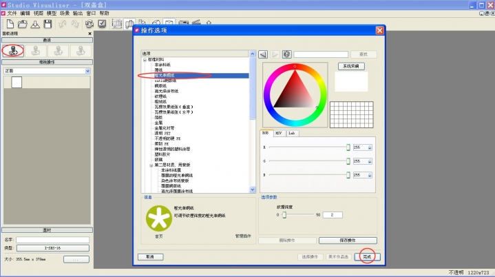

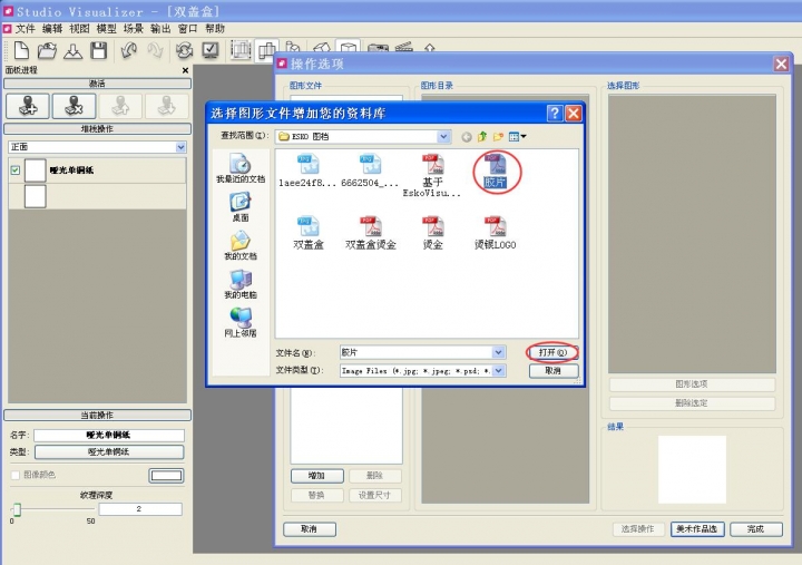

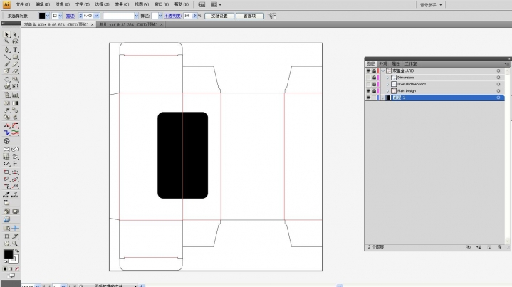

1. 首先在ArtiosCAD中画结构线时不要画开窗部份

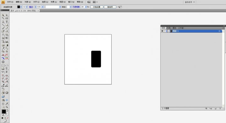

2.用AI打开结构刀模图纸,制作一个黑色的开窗部分并将结构线图层删除,需要注意的是对应刀线位置,将文档另存为PDF文档作为美术作品使用

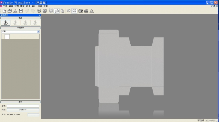

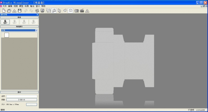

3.用Studio Visualizer打开结构刀模图,点插入操作-标准材料-哑光单铜纸-完成

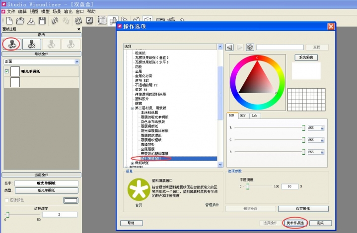

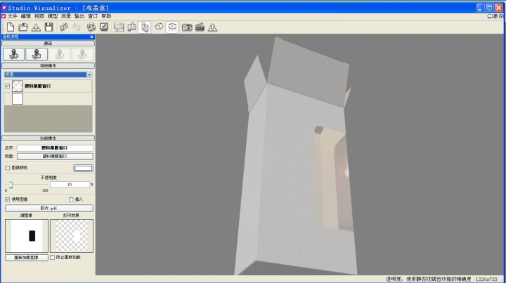

4.再插入操作,选标准材料--第二层材质,用蒙版-塑料薄膜窗口-美术作品-选择做好的PDF窗口图档-打开-点完成
窗口贴胶自效果就做出来了
