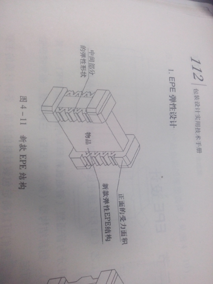

我随便画了个图,抛砖引玉,做EPE,对于较重的产品一定要多几个缓冲行程,并做成斜面将受力点转移。
附图 ...
这种方式加工EPE感觉成本太高了,,   如果大批量生产,成本是个问题,而且缓冲力度不一定够
发表于 2015-11-28 14:00:14 | 显示全部楼层
就按楼主这种结构,然后疯狂把EPE加厚,肯定能解决问题

我白天上班,晚上下班就画了个图,发了上来,没想到引起大家的吐槽,人家楼主没说要求成本,只要求方案,我的初衷原本是想设计几个阶梯,形成多次缓冲尽而保护产品。影响珍珠棉的价格除了人工还有一个就是厚度,楼主原来的珍珠棉厚度是5厘米,我这个厚度是9厘米,最里面的一层是3厘米,其余当然是需要人工贴的,不一定我的这个价格就一定贵,我只是更偏向人工。我也不否认我这个图还有有待修改的地方,比如将各个方块部分做成相同的大小,或着做成条形统一的不同高度,减少点人工。
此贴为别人的求助贴,不是吐槽贴,后面要继续吐槽的请止步。也许楼主还在焦头烂额,请各位有好方案的发上来。

这个重量用28kg/m^3,有效缓冲厚度为50mm应该可以过的,之前做过测试,冲击加速度应该在40-50,你这个稍微重一点,估计在55,

明显是缓冲保护强度不够,因被包装物密度大、硬度大,在现缓冲包装中缓冲行程过大,造成被包装物受力损伤。建议改进:1.现用包装方式下紧贴被包装物加1层纸护角(直接贴紧被包装物的各拐角),纸护角厚度3mm或以上。2.或,采用EPE+蜂窝纸板(垂直型)+纸箱(外)形式,内用EPE主要考虑内层防护材料破损时不会有碎屑污染产品。 以上都是非专业建议,仅供lz参考实验。做防锈我们才专业。

產品在EPE緩衝棉里不允許有過多的空隙,需壓緊固定。另對產品應最好PE氣泡袋。

大山的EPE弹性设计方案如果能考虑采用T字形和倒T字形的刀模图排布,拉伸后成为W型,在规则的产品包装中还是可以应用的。大家都想给出合理的意见,你也别生气,只是看到你的图,想到了制造加工工艺问题而已。

看附图,原先我也是这么想的,楼主没有给具体的产品尺寸,再加上他做了几次都没过,开个那么大的W型的刀模是要花钱的,所以就想让供应商粘一下快点做测试。

楼主在做重型机械包装选择缓冲材料时要进行计算滴哎。根据产品脆值、材料密度、跌落高度等计算需要的材料用量面积和厚度。从你的跌落产品来看,四个角的保护肯定不够,还需要增加材料厚度或者换缓冲性能更好的材料,具体要增加多少要公式自己先推推看了。
