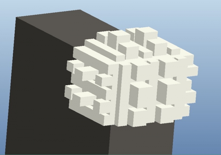

深圳大山 发表于 2015-11-26 11:21
我随便画了个图,抛砖引玉,做EPE,对于较重的产品一定要多几个缓冲行程,并做成斜面将受力点转移。
附图 ...
精神可嘉,但是你这个形状也太奇葩了吧,你让供应商怎么做?

发表于 2015-11-26 11:45:43 | 显示全部楼层
我随便画的,只是让他理解其中的意思,我又没有他产品的图,我怎么帮他画

发表于 2015-11-26 11:53:17 | 显示全部楼层
理解了,理解了~楼主已经传图上来了~

发表于 2015-11-26 21:33:12 | 显示全部楼层
附图供你参考,可以把珍珠棉几个面做成一样大小,各个方块做成统一规格,便于供应商制作。

发表于 2015-11-26 21:41:03 | 显示全部楼层
珍珠棉 密度30kg/m3,如果没有,尽量让他用密度大的。
发表于 2015-11-27 09:39:42 | 显示全部楼层
这么复杂,你确定供应商能做出来吗!装这种护角,运输体积增加太多了,装箱后,纸箱内部非常空,还要想想怎么去填充空隙。华而不实!
