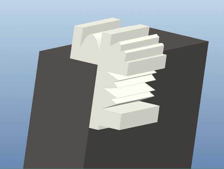

在做缓冲包装的时候要注意多做几个缓冲行程,从你图示来看,你直接用EPE保护,产品过重,落地时候冲量瞬间使产品直接受力,导致产品受损。

发表于 2015-11-26 11:21:50 | 显示全部楼层
我随便画了个图,抛砖引玉,做EPE,对于较重的产品一定要多几个缓冲行程,并做成斜面将受力点转移。

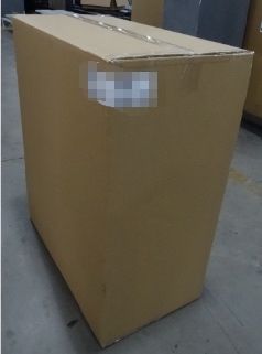

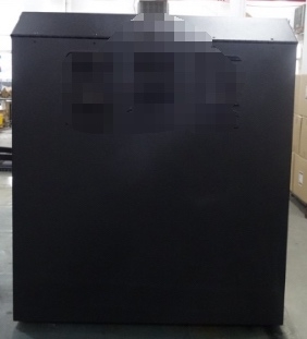

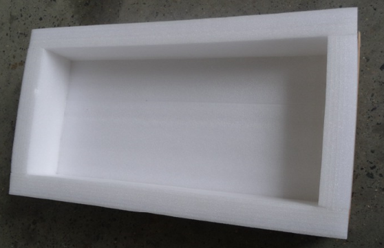

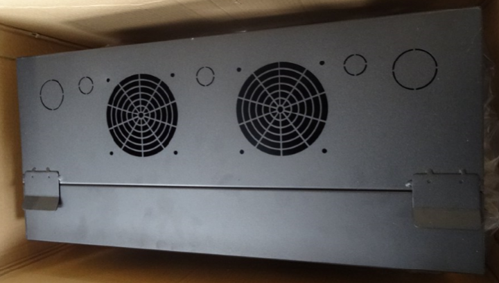

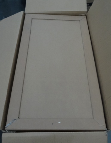

谢谢各位大神的帮助,根据大家的建议,上传一些包装照片,可以让大家了解更清楚
外包装是双层瓦楞纸箱子,然后在产品的上面和下面都包上EPE护角(护角如图),然后EPE护角是5公分厚的。最后在EPE护角外也是上下都盖上蜂窝纸盖板,然后打包进箱子里,做跌落测试。
