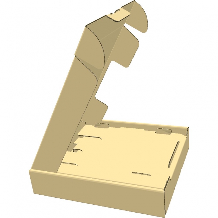

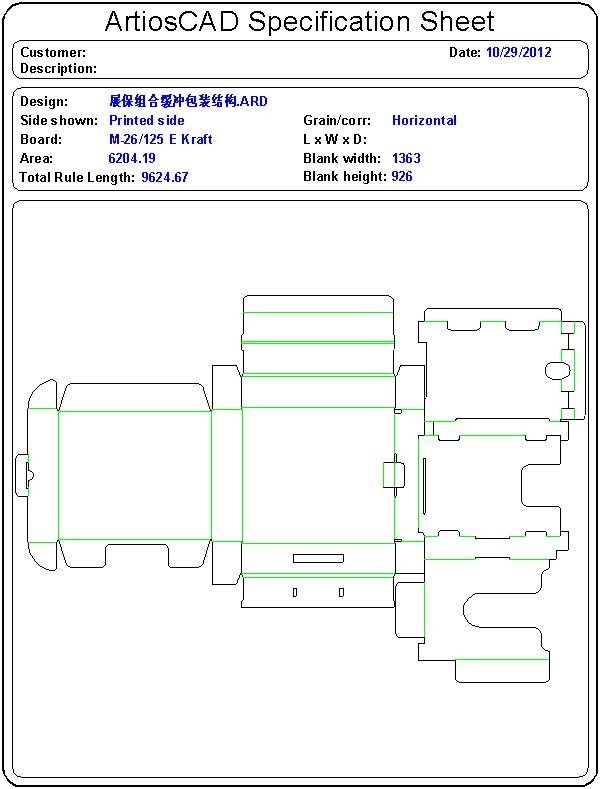

话不多说,又整一款比较精妙的电子产品缓冲结构,欢迎大家在帖子下面提问或者讨论,结构是越谈论越会提高更快~
如果你的级别在包装大夫(5级),就会看到源文件下载,下载后希望亲自在雅图里面折折,你才能体会到这个结构的精妙之处。
展保组合缓冲包装结构.ARD

 楼主| 发表于 2015-11-14 12:09:51 来自鈦金镶钻至尊版iphoneXS Max | 显示全部楼层
minsonwan 发表于 2015-11-13 20:05
这盒型结构看起来挺复杂的,生产包装会不会太费时?
看侧重点呢,日本侧重环保,他们的缓冲结构都比较复杂。。而中国侧重效率工时,越简单越好。。
 楼主| 发表于 2015-11-14 12:08:31 来自鈦金镶钻至尊版iphoneXS Max | 显示全部楼层

发表于 2015-11-20 13:47:46 | 显示全部楼层
这种结构较为省纸张,且达到四面有缓冲空间,但实际生产中可能有点不好折叠盒子,人工费用偏高
