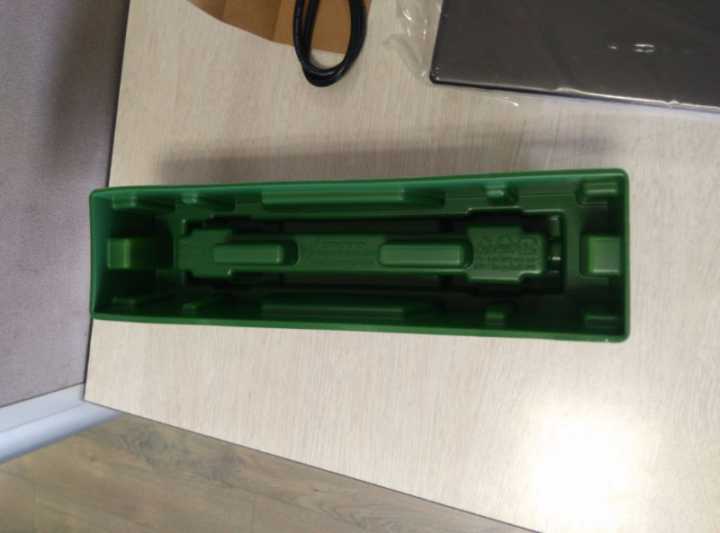

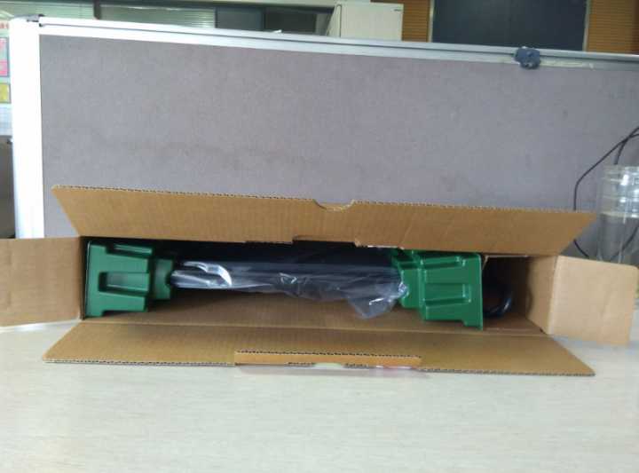

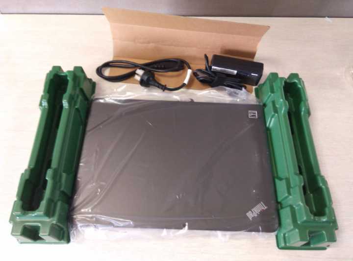

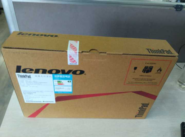

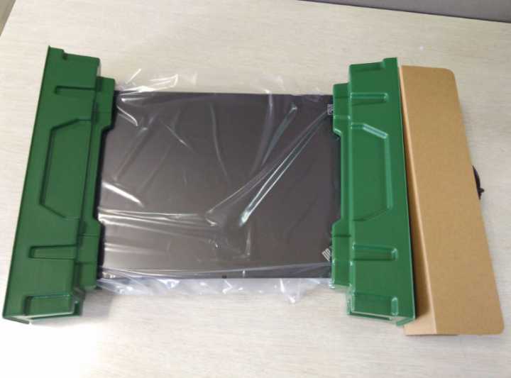

简单的包装:两个塑料缓冲件,一张E愣衬片,单瓦棕箱

这个其实比瓦楞缓冲更省成本的,装配很快啊~哈哈

有没放大版本的,那个材料 及回收标志, 怎么看的感觉是高密度PE

秒杀纸板的缓冲

LDPE,100%recycled

我说吗,怎么可能是PET 或者PVC  PP

LDPE 是什么材质,贵吧

还真第一次见呀,这种材质贵不贵呀,

一般情况,塑料包材是开模费贵,都有起订量,只要量大,单个的包材成本很便宜;关键在于方便人工组装
