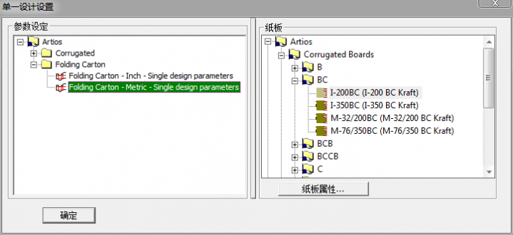

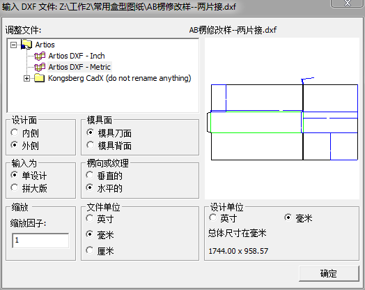

用ACAD直接打开DXF就行,如图,设置楞别或者材料等,进去了,按照原图纸,修改线性就好了

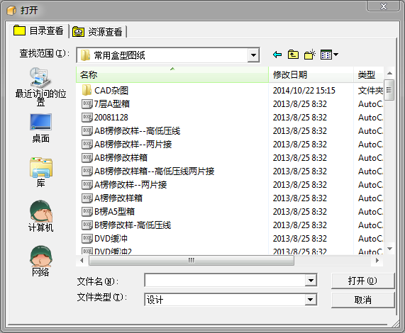

好像打不开哦,提示文件夹是空的
发表于 2015-11-20 15:17:56 | 显示全部楼层
aijunjpc 发表于 2015-11-17 11:09
好像打不开哦,提示文件夹是空的
软件估计没有正确安装
