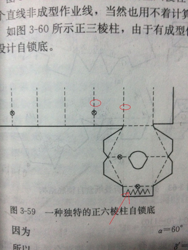

    最近在上结构设计,管式、盘式、锁合、插合、粘合,还有很多细节,很多名词,各种旋转角度,成型角度,还有各种线型,有点分不清。。。
    烦请前辈们说说结构设计的重点和需要注意的细节,怎样能更有效的区分?
    最近画的一个自锁底,前辈们可以以这个为例讲解。

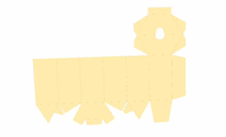

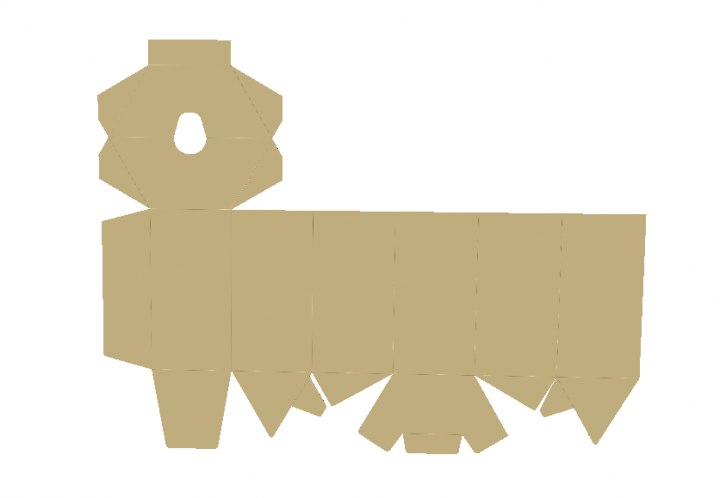

    用ACAD折叠成型需要区分纸板的正反吗?区分的话该怎么区分?
 楼主| 发表于 2015-4-7 22:15:24 来自鈦金镶钻至尊版iphoneXS Max | 显示全部楼层
图中画圈的折痕线和作业压痕线有什么区别吗?

 楼主| 发表于 2015-4-8 08:37:03 来自鈦金镶钻至尊版iphoneXS Max | 显示全部楼层
epackmage 发表于 2015-4-7 22:52
你说的作业压痕线是箭头指的那个波浪线吗?看起来比较像是粘位那里的线,专业名词叫什么,我也不清楚。{: ...
谢谢飞哥的解答!
是我弄混了。。书上写的是压痕线,ACAD中的线型名称是折痕,我错误的认为虚线是折痕线了。。
这个问题可以忽略了。。

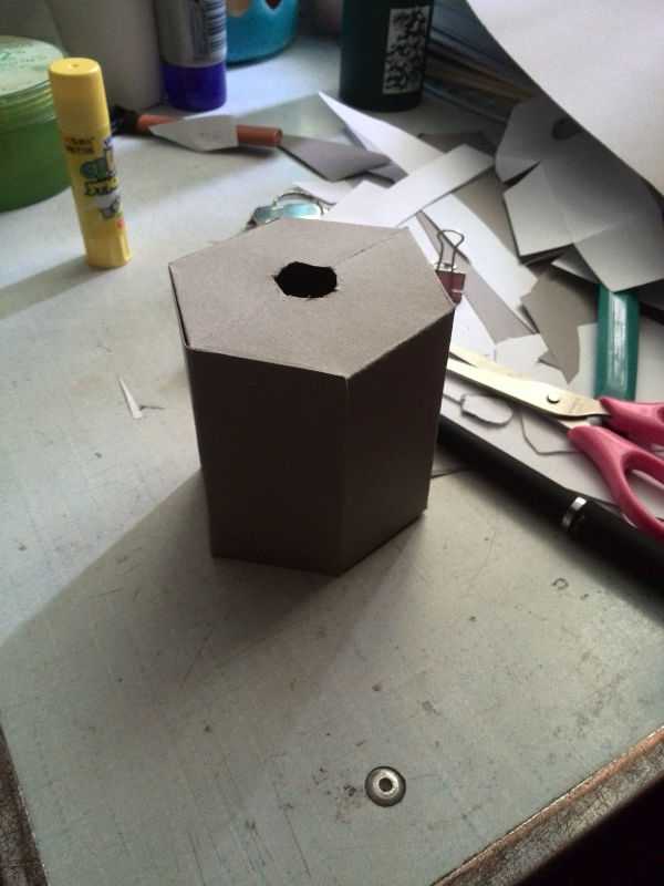

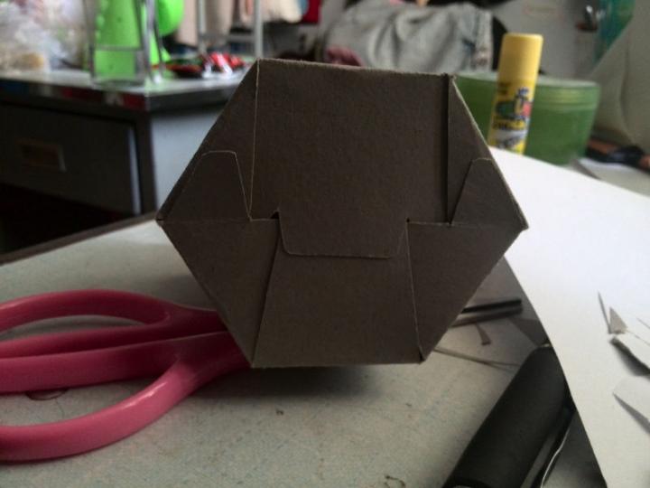

 楼主| 发表于 2015-4-8 08:40:15 来自鈦金镶钻至尊版iphoneXS Max | 显示全部楼层
epackmage 发表于 2015-4-7 22:55
六棱柱的这种自锁还没见过呢,和四面的那种自锁看起来原理类似。
嗯 同样的原理 在练习画。。不知道能不能折叠成型
来自: 微社区
 楼主| 发表于 2015-4-8 13:30:09 来自鈦金镶钻至尊版iphoneXS Max | 显示全部楼层
I win~~顺利折叠成型了

发表于 2015-4-8 22:56:12 | 显示全部楼层
多了不敢说,一点细节,盒盖的翼仔收位一定要根据纸厚度确认好,否则容易弹开不好看,尽量紧点,但也不能很紧打不开,二点,盒子不大承重不高尽量底部不要太复杂,在工厂生产会很困难,费工费时,比如除废纸都很难各个方向废纸相互牵扯容易撕烂盒子,成型要很多手工动作,一般上下做一样就可以,书本理论和工厂实际还是有很大差别,我可以发点我们公司时间的PPT案例,结构没那么复杂却也有很多问题。,

作业折痕线跟压痕线,在功能上来说是没有差别的,作业折痕线应该指的是上糊盒机粘贴纸盒的时候的作业线,意思是,从这两条线把盒子打平粘贴,其实手工粘合的时候也应该是打平粘的。
