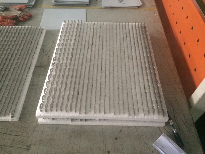

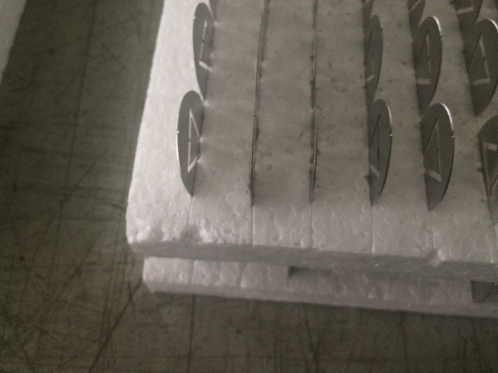

公司是加工电梯零部件的,
现在我们遇到一个按钮片的周转问题,
下图是目前的周转方式,将激光好的按钮片插在EPS上,
这是我我司完成的,下一部是将按钮片运输到供应商端进行注塑,
注塑后按钮片的厚度增加,供应商就直接装到袋子里给我们,
对于按钮片表面就会刮花,尤其是高亮面的
请各位大侠帮忙支个周转方案,先谢过

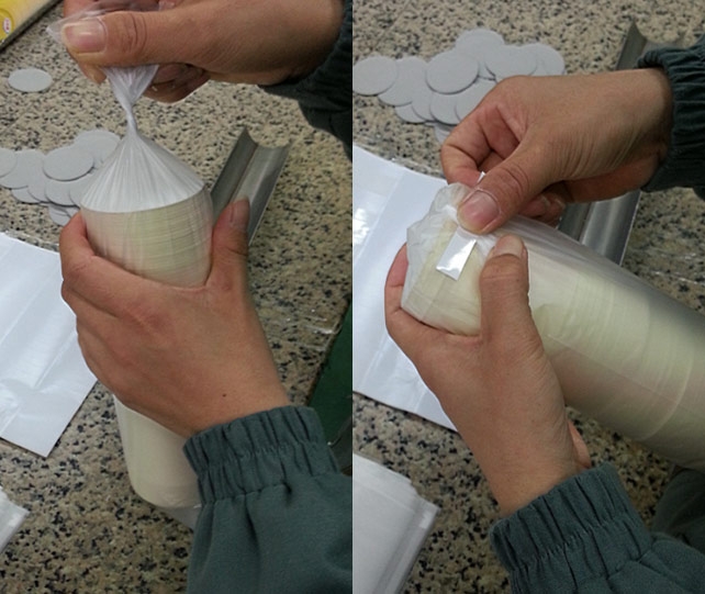

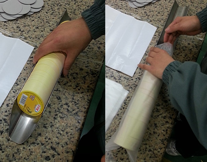

简单分析以下楼主的情况。
首先,楼主的零部件是大批量的圆形铁片,然后通过外协加工商注塑加工之后厚度会增加,这个过程会对产品的外形产生一定影响,但是外观应该变化不大,还是比较规律整齐的圆形片状(猜测应该是楼层上下的按钮部件);
其次,摩擦刮花的主要原因在于圆片与圆片可以相互碰撞和滑动,只要能够减少或阻止圆片滑动就可以避免擦花现象的产生;
这让我想起我们做的外形差不多产品的包装方式。我们是做食品包装的,其中有种产品-----雪糕盖情况类似,我们的包装方式采用塑料袋分小袋包装,然后一袋袋立着并排放纸箱中运输。整个包装的流程是雪糕盖从模具中冲出来,然后取其中的一段放到导槽中(图中不锈钢小工具),取一个塑料袋放到导槽一端,然后顺着导槽将雪糕盖推到袋中,然后旋转塑料袋扎好封口。大家一看图就能明白
要解决这个问题,需要你与你的外斜加工商协商改进产品送货时包装方式,沟通好了,楼主的问题应该不是问题。
希望能抛砖引玉,帮助你打开思路解决这个问题。

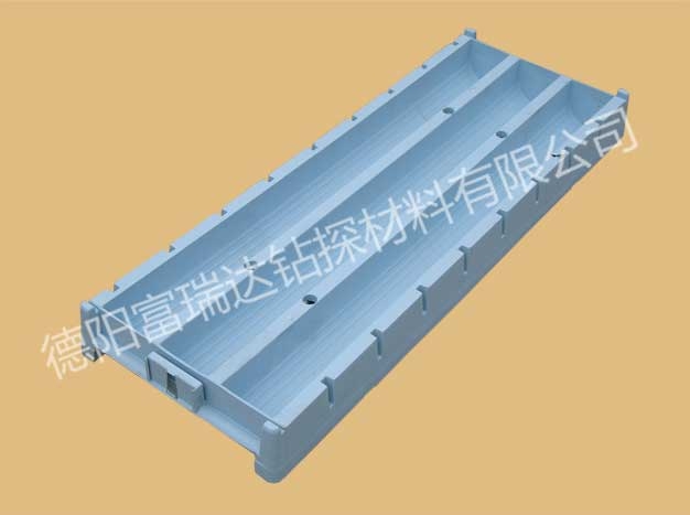

发表于 2015-3-23 21:41:42 | 显示全部楼层

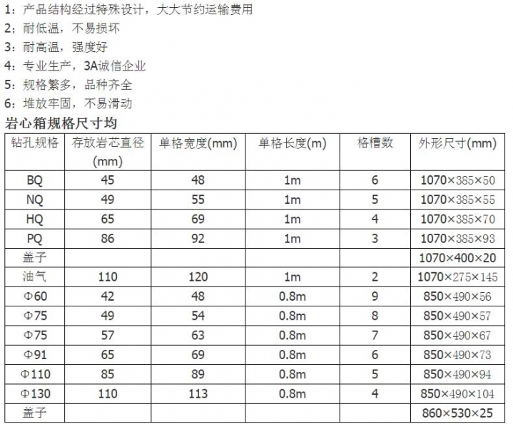

看到楼主的实物照片,接上次的回答做一个补充。
受strayII的启发“只要有槽型结构就可以了”,我在网上找到一种叫“岩芯箱”的东西,是一种专门用来装勘探、钻探打出来的土壤岩石样本的塑料周转托盘。
这种岩芯箱中间带塑料间隔,能将托盘分成几条独立的槽,底部是圆弧型,用来装一些圆饼或者圆条状的东西兴许可以。不过还需要比较一下零件与岩芯箱尺寸的的匹配程度,太松或太紧都不会达到很好的效果。
想了解更多岩芯箱的信息,直接到阿里巴巴搜索“岩芯箱”就可以了,价格也不是很贵,而且对于周转和仓储管理有一定好处。
具体的细节不多说了,直接上图(图片版权归德阳富瑞达钻探材料有限公司所有),希望能够帮到你。

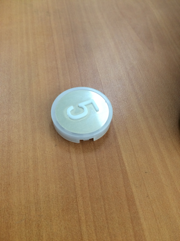

 楼主| 发表于 2015-3-23 10:53:21 | 显示全部楼层
芦苇杆杆 发表于 2015-3-21 08:27
1.增加多厚,能否还有你们的原包装?!
2.用吸塑一格一个
3.用小胶袋一个装一个
