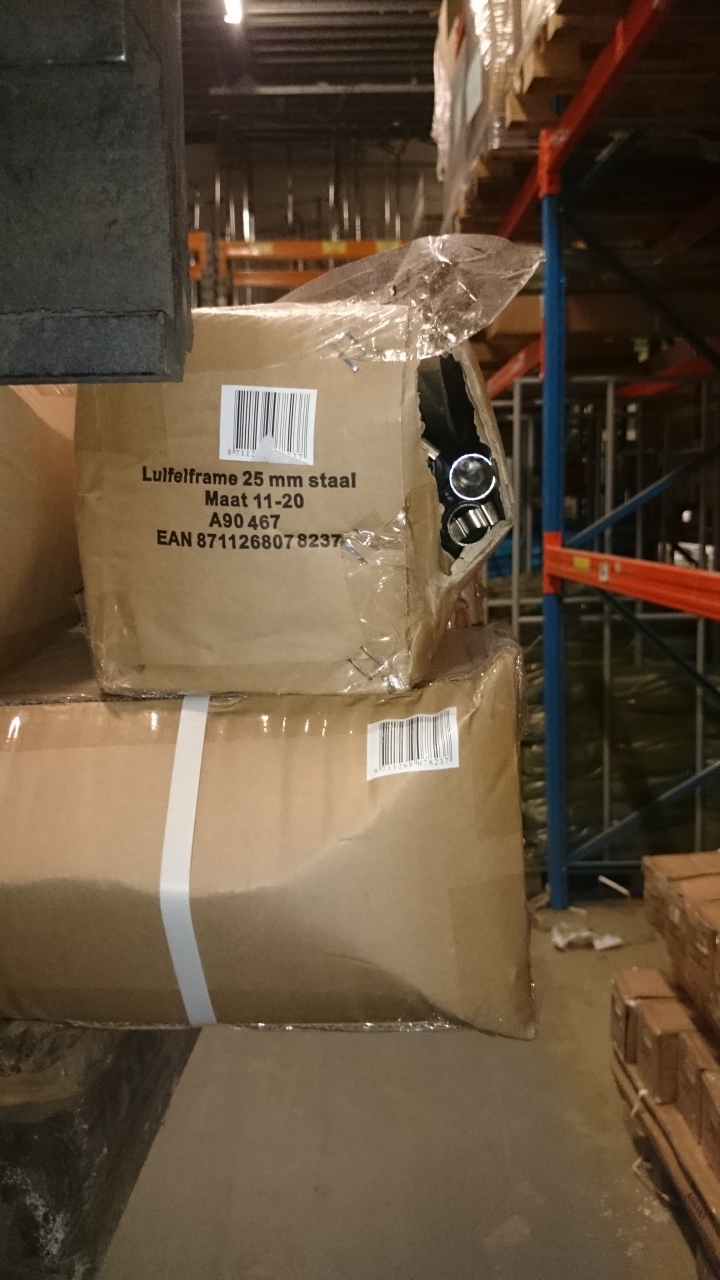

有一批纸箱出货到客户仓库后,出货纸箱边角开裂 破损的情况,反馈时间离出货有半年左右,请大神们帮忙分析一下是什么原因?纸箱破损的产品信息:纸箱外尺寸:1.186X0.14X0.17m  0203箱型  产品净重15.8kg,毛重17.3kg

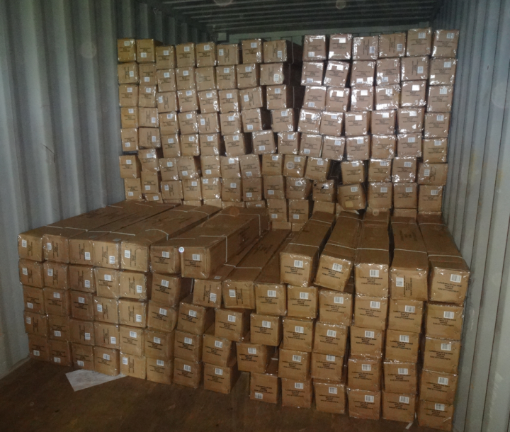

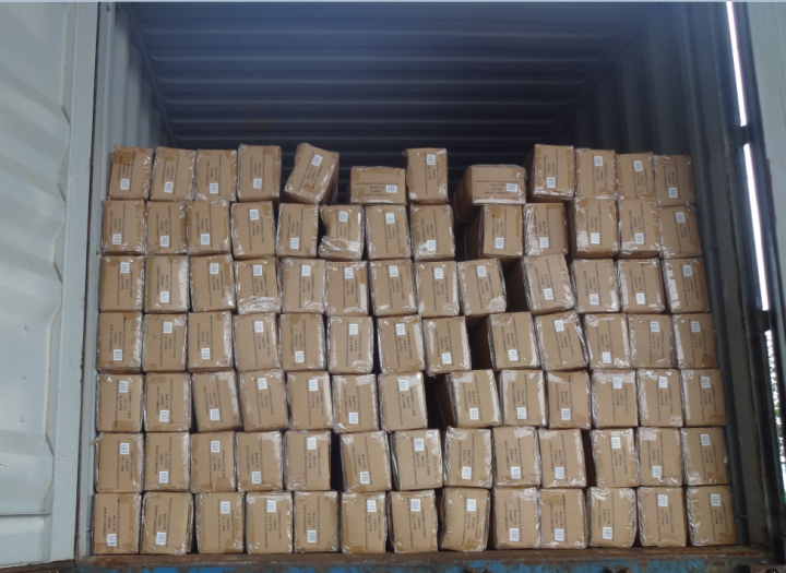

另外同一集装箱出货的另一款产品就没有出现开裂破损的问题:纸箱外尺寸:1.176X0.21X0.15m   0203箱型  产品净重22.5kg,毛重24.5kg
两款产品的纸箱材质是一样的。集装箱散装出货。
破损纸箱的高大于宽, 而没有破损的纸箱是宽大于高;初步判断可能是纸箱的尺寸设计不合理导致的纸箱开裂破损!请大神们帮忙分析一下是什么原因?
纸箱开裂破损照片: 纸箱破损照片.jpg

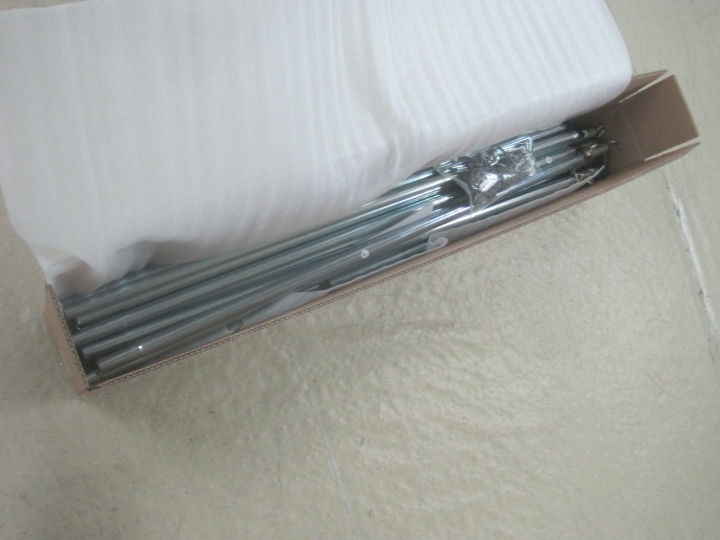

产品的长宽高尺寸差异是与纸箱的抗压性有关系的,反映出纸箱承重大小。所以纸箱设计时会选择合适的长宽高比例。但是从你的这个图片上看,内容物是钢管,本身就耐压, 破损不是因长宽尺寸造成的。纸箱破损是检验纸箱耐冲击性,纸板耐破性与配纸相关。从你提供图片来看,产品纸箱鼓箱很厉害,纸箱尺寸应该不合理,比内容物大,如果钢管未有装满且钢管没有固定,运输过程钢管晃动冲击纸箱造成破损,或者搬运箱子不小心摔造成的。如果你们公司装卸没有要求,就需要对管状、锥形等产品包装进行固定设计,并且规定一定高度下耐摔不破损,从结构、尺寸和材质重新设计。

总感觉是没固定好,冲击开来的~~里面的货物貌似很重啊~~

装柜的时候,不要出现空隙,用充气袋填满,不要让单件货物可以移动哦,这个会变成冲击的~~

看能否采用集合化包装或者把纸箱的尺寸调整到与集装箱的尺寸匹配

从图来看,你这个货物太重,外箱内部缓冲没有设计好,集装箱堆放空隙太大~
