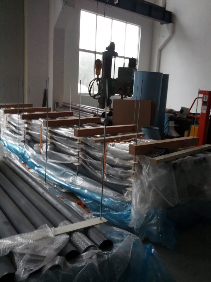

bundles是包裹和捆的意思,它是Partial packaging局部包装方案的一种。(HPE:Holzpackmittel.Paletten.Exportverpackung)
案例图片是6米长的铸铁管件,托盘是6.25米宽度设置为1.1米。根据管件长度,两侧是丝杆,中间枕木是0.9cm的胶合板,压木是10*10cm,中间视用黄色打包带,交叉捆扎。两端是端木,内部是气泡膜和VCI,外部PE膜和防雨布。最终是两端再打上胶合板,打包带横向捆扎。
此件出口
此案例主要说明Bundles的包装方法。

谢谢楼主分享,介绍的很透彻啊。想问下这一套大概有多重,管件断面那一侧还需要保护么
一个托盘7T,端面用气泡膜隔开。最后会打上胶合板。注意打包带交叉打包
